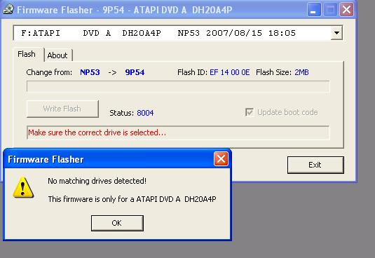

mam ww nagrywarke i nie moge nagrac plyt dvd-r
chcialem uaktualnic firmware na z NP53 na 9P54 ale mowi mi ze mam zla nagrywarke:/ jestem w kropce. Jakieś solucje?

Nie wiem co mo***380;e by***263; powodem Twoich k***322;opot***243;w. W moim litku by***322;o firmware 9P53 i bez problemu je zaktualizowa***322;em. Mo***380;e spr***243;buj najpierw zmieni***263; na firmware 9P53??

Nie wiem co może być powodem Twoich kłopotów. W moim litku było firmware 9P53 i bez problemu je zaktualizowałem. Może spróbuj najpierw zmienić na firmware 9P53??
Też na to wpadłem niestety wyskakuje ten sam błąd;( Mam ustawiony napęd na master na primary IDE. Jest to moje jedyne urządzenie IDE bo dysk mam na SATA. No i nagrywarka podpięta 80-żyłowym kablem (może powinien być 40-sto zyłowy ale wtedy niemiałbym ata-66). Już sam nie wiem co robić, to jest jakiś horror!

Spokojnie to tylko awaria . Mój litek chodzi na 40 żyłowym przewodzie i wszystko jest ok. Możesz próbować zmienić taśmę, lecz prawdopodobnie problem tkwi gdzie indziej. Tylko gdzie

Hmmm... Mo***380;e problem tkwi np w dterownikach ATAPI?
A tak w og***243;le to ta nagrywarka nie powinna mie***263; problemu z nagrywaniem p***322;yt dvd-r x firmy Sony? Mi w nero pojawia si***281; komunikat ***380;e dysk jest niezapisywalny:/ WTF?!

Wojakthemaster a czy ty czasami nie masz zainstalowanego daemon tools pro ?

daemon tools nie mam. Miałem alcochol 120% ale odinstalowałem i to samo cały czas. Chyba że po odinstalowaniu coś jeszcze trzeba zrobić poza restartem to prosze napiszcie. A może dlatego że mam wersje oem tego napędu (może i głupie ale łapie się już wszystkiego). I jeswzcze jedno: update z firmewaru NP53 na NP53 jest bezproblemowy
no cóż po odinstalowaniu alcochol 120 % i zminie sterowników ASPI na layer 4.6 udało mi się nagrać płytkę dvd-r. Sukces połowiczny bo nadal nie moge uaktualnić firmewar'u. A tak btw to nowsza wersja dużo zmienia?

OEM to to samo co BOX tylko bez pudelka, dodatkow i czasami oprogramowania tzn. Nero
Jakiego producenta jest ta plyta DVD-R ?
Sprawdz na innym kompie np u kolegi

Nie wiem jakie zmiany niesie nowe firmware. Musisz popatrzy***263; jaki program mo***380;e blokowa***263; aktualizacj***281; firmware w Twojej nagrywarce. Czy masz mo***380;e anydvd lub co***347; podobnego?? Sprawd***378; te***380; nagrywark***281; w innym kompie.

Nei mam anydvd i mysle ze inne programy nie blokuja dostepu do zmiany firmwaru gdyz jak juz napisalem moge zmienic z wersji NP53 na NP53. W sumie to nie odczuwam ***380;adnej potrzeby zmiany firmewar'u bo ju***380; mi nagrywa p***322;ytki cd-r (problemem by***322; albo alcochol 120***37; albo zle sterowniki ASPI). Dzi***281;ki za dobre rady; mo***380;e pobawie si***281; jeszcze nagrywark***261; w innym kompie to znajd***281; przyczyne problemu. Jedynym moim podejrzanym, kt***243;ry mo***380;e blokowa***263; aktualizacje jest Norton 360 ale jest to malo prawdopodobne.
