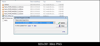

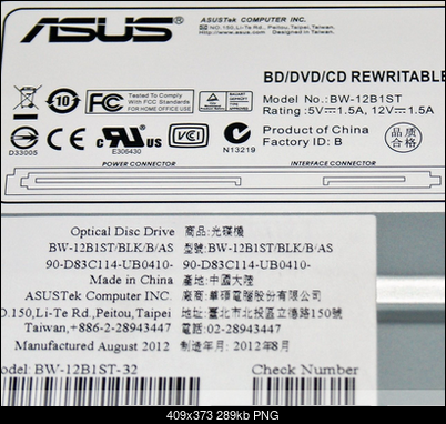

Są dwie wersje Asus BW-12B1ST-jedna OEM LG-bios 1.00 i OEM Lite-on iHBS 112 2 1.03 którą właśnie ty masz (na szczęście)
Nie ma innego firmware do tego napędu .
Jedyne co możesz zrobić to crossflash do IHBS 112 i wgranie dużo nowszego firmware PL05 lub PL06

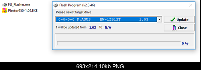

Stary 04.02.2014, 18:22   #3

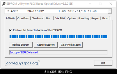

dzięki. próbowałem to zrobić ale jakoś chyba nie potrafię, albo coś nie tak klikam. tak jak znalazłem na tym forum używając programów: EEprom Utilit i Flash utility.

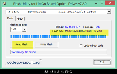

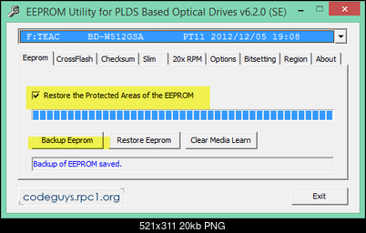

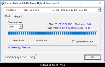

Procedura jest dosyć podobna jak w przypadku napędów DVD Lite-on ale troszkę inna.
Robiłeś wszystko tak jak w tym poradniku?Masz jakieś komunikaty o błędach?
http://club.myce.com/f87/how-upgrade...12-2-a-331630/
Oczywiście najpierw zrób sobie kopię Eprom-u i firmware do Asusa

operacja się udała. niestety nagrywarka nadal wywala verbatimy. skończyły mi się płyty (nagrałem wszystkie na laptopowej), więc za kilka dni przetestuję np. sony DVD-R.
dzięki póki co za pomoc.

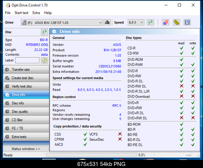

Mam pytanko, czy warto crossflashować tego Asusa jeśli chciałbym testować tylko jakość płyt bd-r?
Testowanie płyt BD-R działa na tym Asusie.

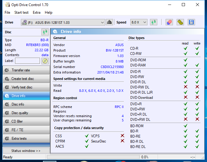

Właśnie z cichą nadzieją czekałem aż @czary2mary się wypowie :p Testy się uruchamiają, coś tam się testuje, ale czy to wiarygodne?
numalek jest offline   Odpowiedz cytując ten post
Stary 31.12.2014, 20:00   #14
Posty: 22,828
Napisany przez numalek Podgląd Wiadomości
TAK WIARYGODNIE JAK NAJBARDZIEJ TESTUJE OK!!Asus BW-12B1ST
Wielkiej różnic między poszczególnymi clonami modeli konstrukcji PLD-DH-12B2LH B nie ma .Trudno wyrokować czy soft je powoduje czy kapryśne\zużyte OPU od BluRay
Troszkę testów porównawczych
Test odczytu na Asus BW-12B1ST
MILLENNIATA M-DISC BD 25GB Mój Tescik !
Odczyt tej samej płyty na innych modelach konstrukcji PLD-DH-12B2LH B
Odczyt Liteon iHBS 112
Odczyt Liteon iHBS 212
Odczyt Sony BWU-500S
Odczyt Plextor PX-B950SA
Odczyt Plextor PX-LB950SA
Test Zapis Disc Quality Asus BW-12B1ST
Test Disc Quality tej samej płyty na innych modelach konstrukcji PLD-DH-12B2LH B
Zapis Disc Quality Liteon IHBS 112
Zapis Disc Quality Liteon IHBS 212
Zapis Disc Quality Sony BWU-500S
Zapis Disc Quality Plextor PX-B950SA
Zapis Disc Quality Plextor PX-LB950SA
