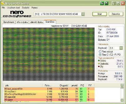

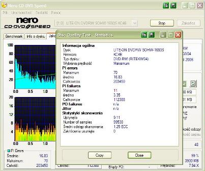

Exclamation

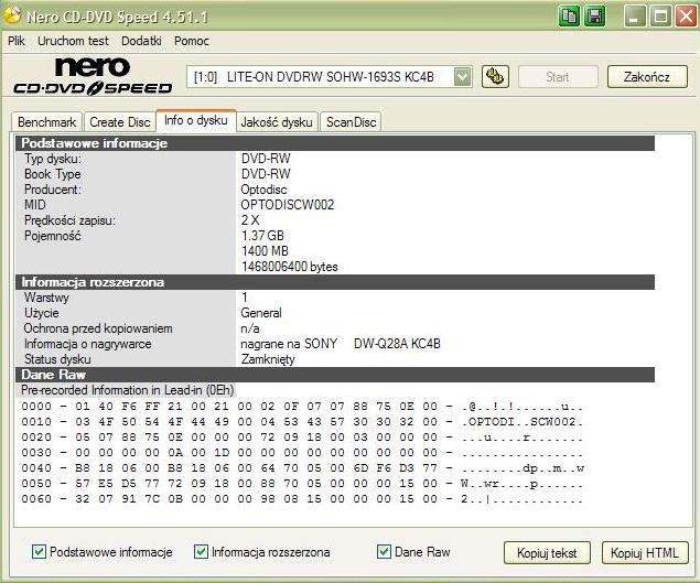

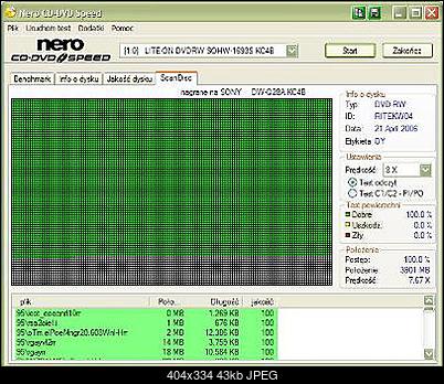

Wgrałem ten bios KC4B i zobaczymy jak się będzie sprawować teraz nagrywarka. Narazie to widze że jak kasuje DVDRW to dioda mruga inaczej niż przed (szybciej). Jestem tylko ciekawy jak duże zmiany wprowadzono w tym biosie (ponad to co pisze w pliku .txt)
Test nr1
Aplikacja Nero Burning Rom 7.0.1.2 PL Premium
Procesor P4 2.4
Liteon 1693S@KC4B
Płytka DVD-RW Platinum x4
Ilość danych 3902 MB
Bios do Liteon 1693S-zrzut1.jpg   Bios do Liteon 1693S-zrzut2.jpg   Bios do Liteon 1693S-zrzut3.jpg   Bios do Liteon 1693S-zrzut4.jpg   Bios do Liteon 1693S-zrzut5.jpg

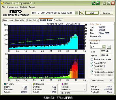

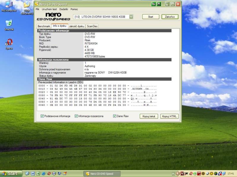

Post

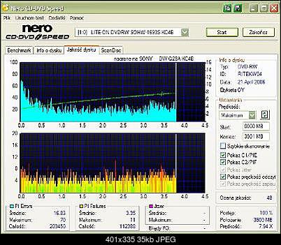

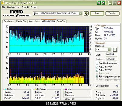

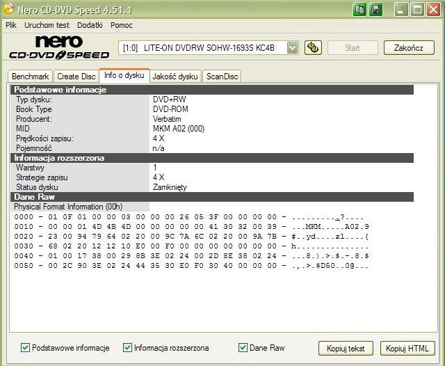

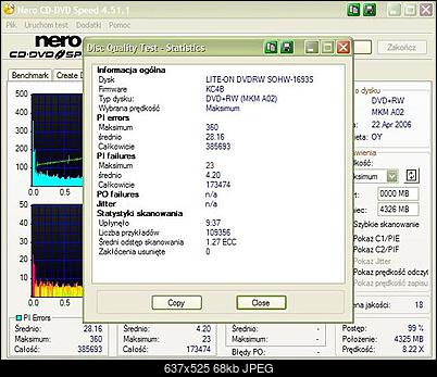

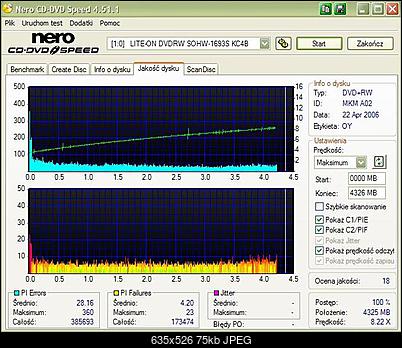

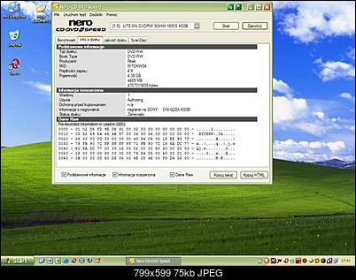

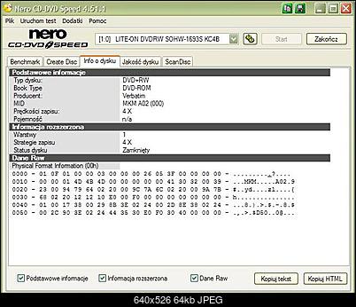

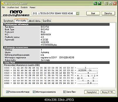

Test nr2
Nero cd-dvd speed 4.51.1
Procesor P4 2.4
Liteon 1693S@KC4B
Płytka DVD+RW x4 Verbatim
Ilość danych 4326 MB / 492:14.38 (iso dvd data)
Booktype DVD-ROM
Bios do Liteon 1693S-numerek1.jpg   Bios do Liteon 1693S-numerek2.jpg   Bios do Liteon 1693S-numerek3.jpg   Bios do Liteon 1693S-numerek4.jpg   Bios do Liteon 1693S-numerek5.jpg

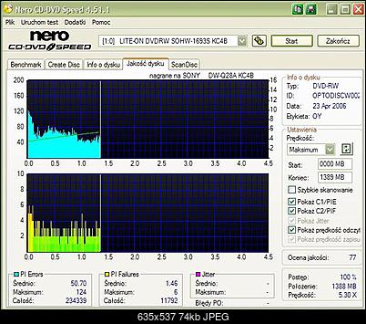

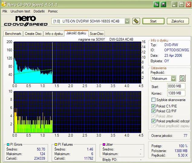

Post

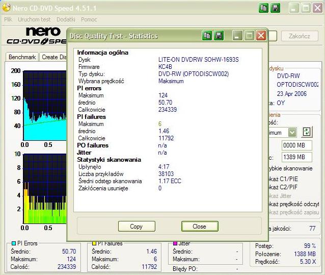

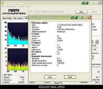

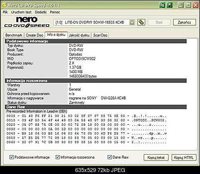

Test nr3
Procesor P4 2.4
Liteon 1693S@KC4B
Płytka DVD-RW x2 mini 1.4 GB
Ilość danych 1390 MB / 158:07.59 (iso dvd data)
!!!Po przeprowadzeniu testu posypało się nero express i odmówiło skasowania (dopiero reset windowsa pomógł)
Bios do Liteon 1693S-mini1.jpg   Bios do Liteon 1693S-mini2.jpg   Bios do Liteon 1693S-mini3.jpg   Bios do Liteon 1693S-mini4.jpg

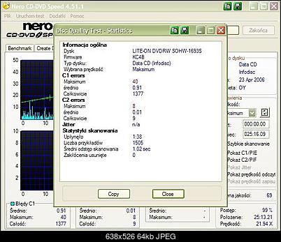

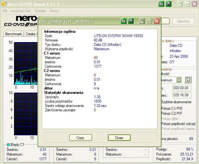

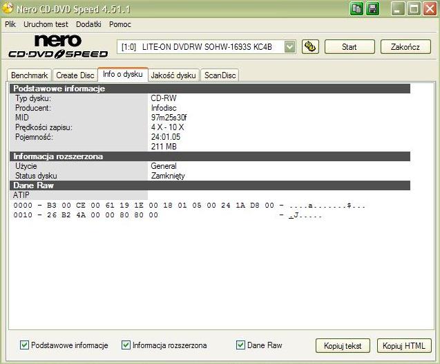

Test nr4
Procesor P4 2.4
Liteon 1693S@KC4B
Płytka CDRW 10x HIGH SPEED Esperanza 211 MB
Ilość danych 223 MB / 25:18.09 (iso cd data short lead-out)
Bios do Liteon 1693S-cdmini10x_1.jpg   Bios do Liteon 1693S-cdmini10x_2.jpg   Bios do Liteon 1693S-cdmini10x_3.jpg   Bios do Liteon 1693S-cdmini10x_4.jpg

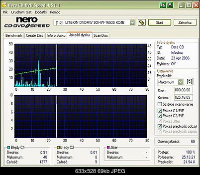

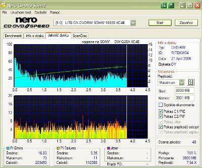

Post
albo rw marne okaże się będę miał co wypalić ciekawego na dvdr
Test nr5
Test płyty nagranej na biosie nie zmodyfikowanym (od razu widać że jakieś wybraki te płyty marki Platinet)
Zrzut liteon1 -> podkrecona przez KC4B max x16 read (dvd +r -r)
Zrzut liteon2 -> obniżona szybkość do poziomu x8 read (normal)
I dla przykładu odczyt tej samej płyty na Nec ND-4571A
Bios do Liteon 1693S-to_samo_liteon1.jpg   Bios do Liteon 1693S-to_samo_liteon2.jpg   Bios do Liteon 1693S-nec_4571a_ta_sama_plyta_max.jpg
