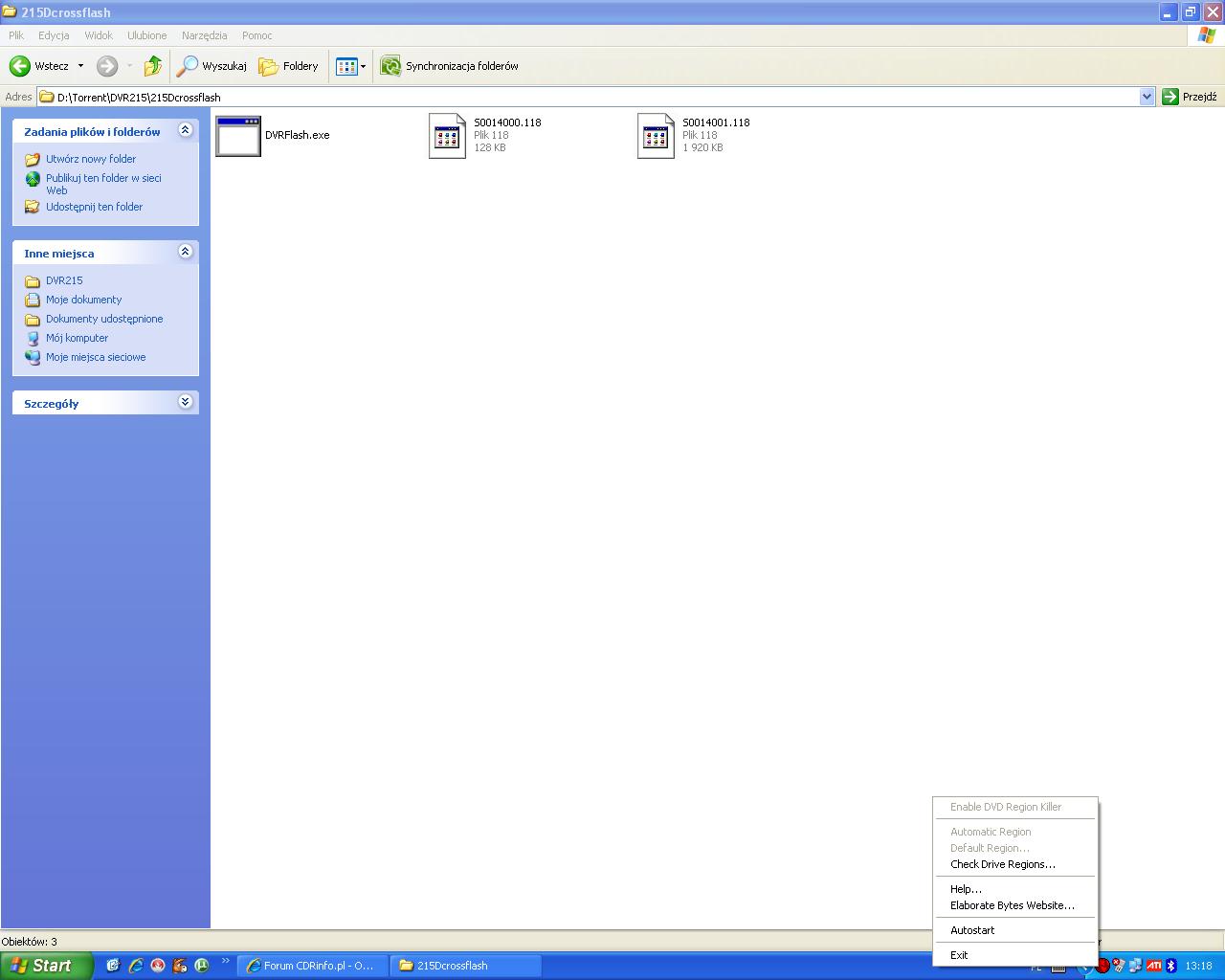

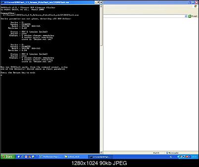

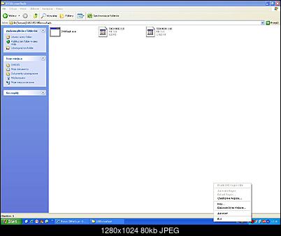

Czy ktos mogby opisac krok po kroku jak to zrobic, bo jak probuje to wyskakuje mi taki komunikat. Zainstalowa***322;em DVD Region Killer ale nie chce sie uruchomic (jest czerwony) i nie mam opcji w***322;aczenia

Napisany przez grzegorz_1982 Podgląd Wiadomości
Czy ktos mogby opisac krok po kroku jak to zrobic, bo jak probuje to wyskakuje mi taki komunikat. Zainstalowałem DVD Region Killer ale nie chce sie uruchomic (jest czerwony) i nie mam opcji właczenia
region killer nie jest potrzebny
w paczce z s15j ma sz dwa pliki...jeden mniejszy to kernel_fw i jeden większy to normal_fw
dvrflash -ff napęd: kernel_fw normal_fw
