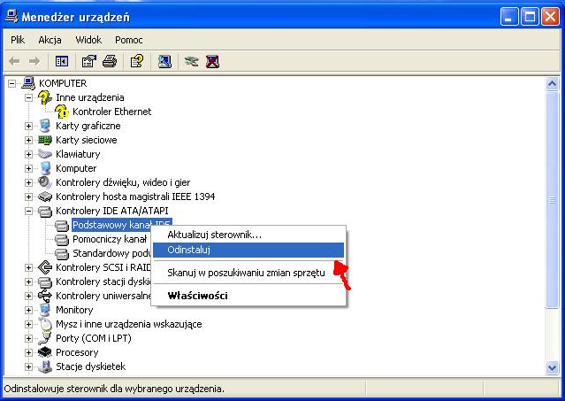

Stary 04.10.2006, 11:59   #6
trzeba odinstalować kanały IDE i restart

ale jak odinstaluje te kanały IDE i zrobie restart kompa to potem jak je spowrotem zainstalować wybaczcie za głupie pytanie no ale jestem LAIK w dziedzinie komuterów
gilmour jest offline
Stary 04.10.2006, 13:36   #8
zene_k
Zarejestrowany dla jaj
Avatar użytkownika zene_k
Data rejestracji: 25.11.2004
Posty: 3,826
Napisany przez gilmour
Windows sam je zainstaluje.
