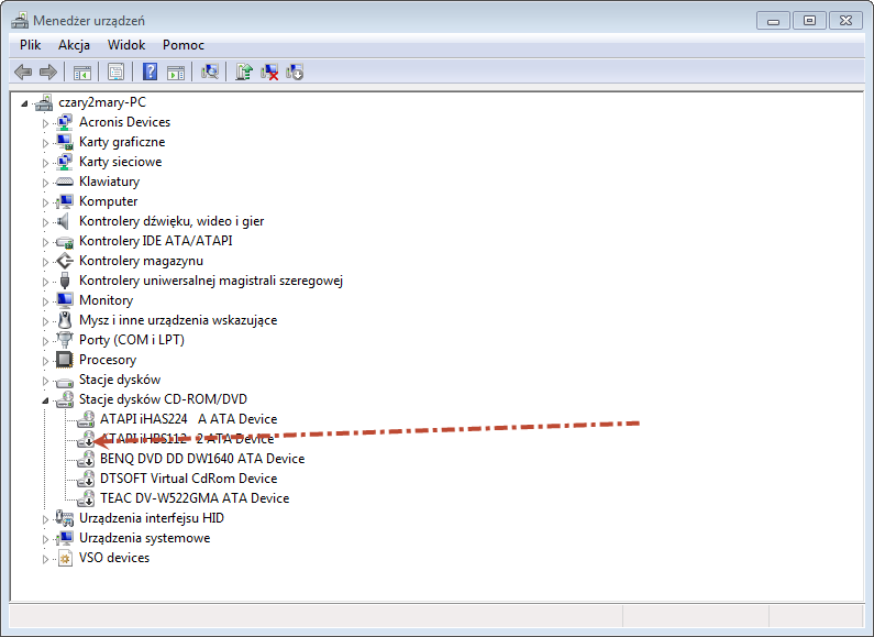

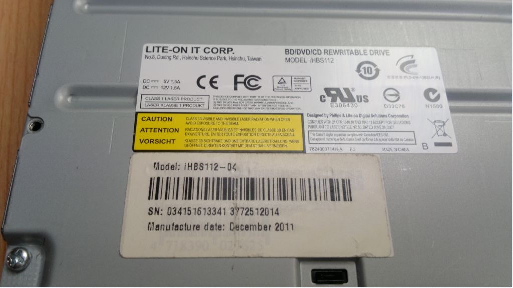

Na pierwszej fotce widzimy etykietę napędu z oznaczeniem modelu iHBS 112-04 i datą produkcji grudzień 2011r.
Ale jest to OEM i gołym okiem widać że nalepkę oemowską naklejono na gotowy\wyprodukowany model iHBS-112-37
z datą produkcji sierpień 2011r....
Trudno na podstawie samej daty jak widać ustalić co za za model posiadamy.

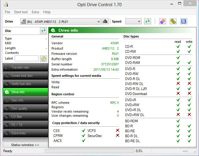

Najpewniejszym sposobem sprawdzenia jest opcja
disc quality w programie Opti Drive Control .
Jeżeli bezproblemowo napęd rozpoczyna test jakości zapisu to mamy pierwszą generację\rewizję
Jeżeli test jakości zapisu nie startuje samodzielnie lub startuje z minimalną prędkością ~~ x0,1
a do uruchomienia potrzeba potwierdzenia prędkości odczytu w górnym okienku to mamy w takim wypadku model drugiej generacji rewizji
(patrz screen)
Na screen widać że nasz przykładowy model sam nie startuje z testem disc quality więc przykładowy LiteOn iHBS-112-04 jest
drugą generacją\rewizją.

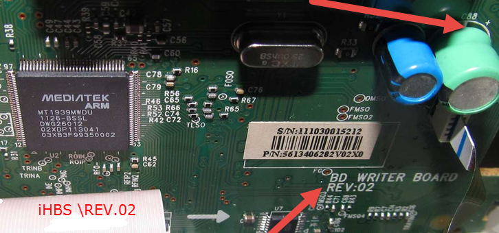

Oczywiście dla majsterkowiczów jest jeszcze opcja rozebrania napędu i sprawdzenia na płycie głównej jakie jest oznaczenie( REV.1 czy REV.2)
foto

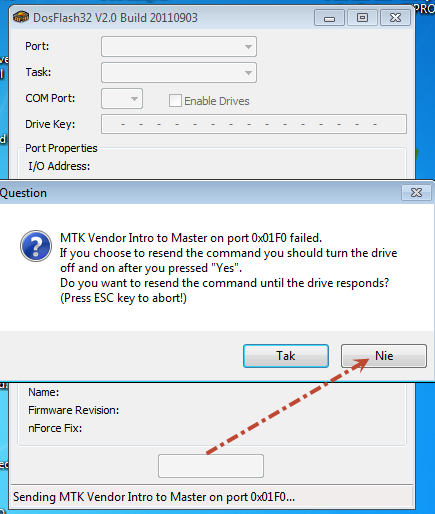

Uruchamiamy główne okno programu i klikamy na NIE tak jak na screen

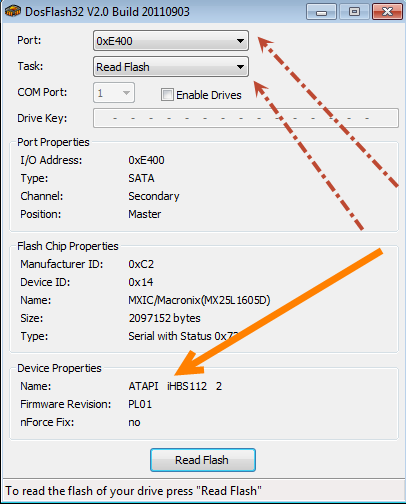

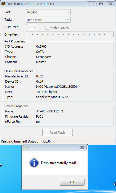

W otwartym oknie zgodnie z wskazówkami na screen szukamy kanału SATA na którym jest nasz
napęd oraz ustawiamy polecenie odczyt "Read Flash" i zatwierdzamy na dole przyciskiem "Read Flash",
program poprosi o wskazanie miejsca zapisu a następnie w tej lokalizacji zapisze poprawna kopię firmware .

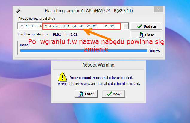

Umieszczamy go w jednym folderze z firmware bin. do crossflash .Firmware jaki jest nam potrzebny to fw.2.0x dla Sony\Optiarc BD-5300S
Metodą kopiuj \wklej umieszczamy firmware bin na ikonie instalatora AL18 lub też przeciągamy firmware bin na ikonę instalatora AL18 ,
nastepuje otwarcie instalatora które potwierdzamy i powinniśmy mieć takie okno z modelem napedu który chcemy crosflashować i
wersje firmware do crossflash(patrz screen poniżej) jezeli jest inaczej przerywamy operację i sprawdzamy czy firmware do crossflash
na 100% jest prawidłowo zrobiony lub robimy kopię jeszcze raz lub prosimy \szukamy prawidłowego firmware.

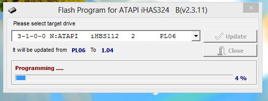

Jeżeli wszystko jest tak jak powinno robimy Update i na koniec napęd powinien zmienić nazwę na taki jaki robimy crossflash

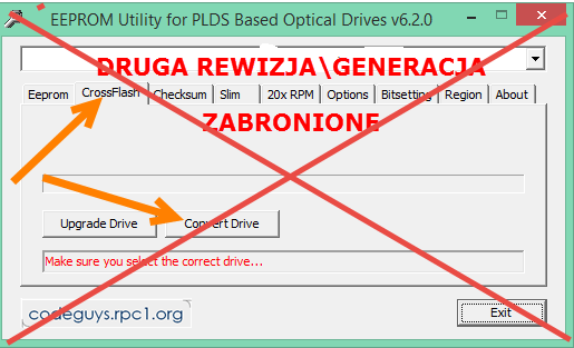

4 EEPROM- zmina bootcode
PIERWSZA REWIZJA|GENERACJA
W przypadku napędów pierwszej i tylko tej generacji\rewizji możemy użyć EEPROM Utility i zakładka Crossflash\ConvertDrive \
Po operacji wyłączamy OFF komputer i po chwili włączamy i mamy nowy model
Ale nasz przykładowy model jest drugą generacją i rewizją więc musimy posłużyć się innym sposobem czyli działamy dalej..

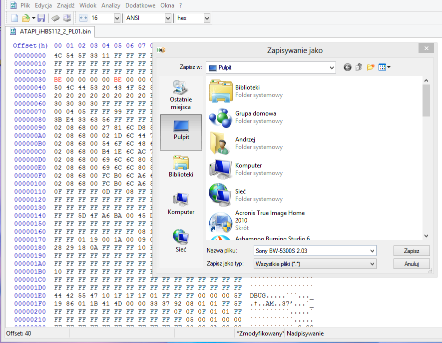

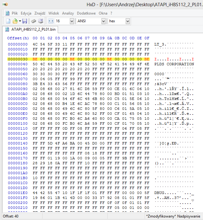

Potrzebny jest nam do zmiany bootcode edytor HEX bez jakiś wymagań co do wersji np. tu pierwszy lepszy free
http://mh-nexus.de/en/hxd/
TUTAJ WYMAGANA JEST OSTROŻNOŚĆ I UWAGA PODWÓJNA ŻEBY NIC NIE POPRZESTAWIAĆ ANI NIE NAMIESZAĆ W EEPROM ..
Otwieramy w edytorze kopię EEPROMU naszego napędu którą wykonaliśmy na początku operacji :
w pozycji 00000030 musimy zmienić bootcode według wzoru powyżej dla napędu który chcemy uzyskać .
W naszym przypadku jest to kod BE i po zmianie zapisujemy jako oddzielny plik zmodyfikowany z
rozszerzeniem bin czyli w taki sposób żeby kopia EEPROM od naszego napędu została na wszelki wypadek czy
też do szybkiego przywrócenia napędu do poprzedniej wersji.

*BARDZO WAŻNA AKTUALIZACJA * BARDZO WAŻNA AKTUALIZACJA*
@COdeKing świetna robota

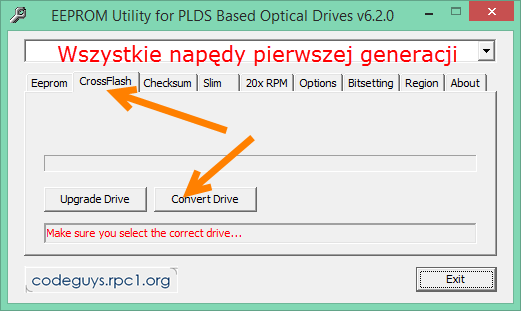

Dzięki nowej wersji EEPROM Utility v6.2.0 SE bardzo upraszcza się również procedura crossflash pierwszej i drugiej generacji napędów konstrukcji Bluray LiteOn PLD-DH-12B2LH i ich OEM i klonów
Analogicznie jak w przypadku nowszych napędów DVD LiteOn po wgraniu firmware wystarczy zmienić tylko SUMY KONTROLNE eeprom napędu
Przykład i screen crossflash LiteOn iHBS 112 druga generacja odporna do tej pory na EEPROM Utility gdzie trzeba było ręcznie edytować i wgrywać zmodyfikowany eeprom do napędów.
Crossflash LiteOn iHBS 112 -(2rev.generacja ) do Plextor PX-B950SA
I have some questions:
1) Which firmware is better for scanning, PX-B950SA 1.04 or iHBS112 PL06?
2) What is the best method for crossflashing? DOSFLASH or the unlocked LiteON flasher?
3) Is EEPROM Utility 6.20SE necessary for all methods? Is it necessary for a BW-12B1ST (BW-12B1ST-23 specifically) crossflash to iHBS112 or PX-B950SA?
4) When you're correcting the checksum with EEPROM Utility, it shows you have "431S" selected as the drive type. Is this correct?
5) If using DOSFLASH to crossflash, how do you transplant the EEPROM to the target BIN file, or is this only done with LG drives?
6) Can you please send me BIN files for crossflashing?

1. The most versatile is the Plextor PX-B950B - it works with Opti Drive Control and PlexUtilities.
2. Depending on the drive generation - whether first or second generation
3. Necessary to remove the Areas protection for sure - the rest depends on the bootcode that is in the drive. If it is the same as the installed firmware, we don't have to do anything after the installation. As the LED flashes when the firmware is installed, you have to change the checksum.
4. No matter what
5. This is not possible in DosFlash V2. 0
6. You have to wait - I'm leaving - remind yourself next week or ask @blackened2687 - he can send it quickly.

Czy aktualizacja biosu/Crossflash może w jakiś sposób wpłynąć na mniejszą awaryjność IHBS112?
Mój napęd nie był wiele razy używany,ale czytam, że bardzo lubią padać, czy jest jakiś sposób aby możliwie zmniejszyć prawdopodobieństwo awarii i cieszyć się jak najdłużej?.
Mając REV.1 wgrałem PL06 z drugiej rewizji i cofnąłem do PLOK.bin flasherem, wszystko działa.
Czy mogę również wgrać Firmware z napędów Rev2 Plex?
Czy możliwe jest wgranie PL17 (9th July, 2014) od iHBS312 2?
