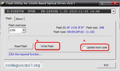

2.\ Przystępujemy do flashowania w programie FU.
2.1\po uruchomieniu programu FU :
  • zaznacz check box "Update boot code" - zostanie zignorowana wielkość firmware wybieranego z listy "Flash Size".
  • wybierz "Write Flash" i wskaż plik z firmware modelu na który chcesz flashować, następnie potwierdź chęć przeprowadzenia flashu.
  • cierpliwie czekaj na zakończenie wgrywania nowego biosu, następnie zamknij program.
