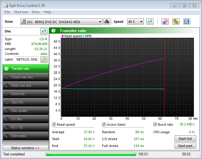

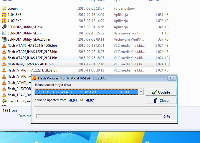

Crossflash LiteOn iHAS 122E do iHAS 124E\BenQ DW24AS
Ilość załączników: 6
Za to metodą " unlocked flasher" możemy najniższy model rewizji E- iHAS 122E podwyższyć do iHAS 124 E oraz BenQ DW24AS :)
Po operacji wymagany restart napędu\systemu.

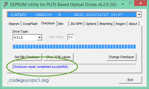

Wraz z ukazaniem się najnowszych wersji EEPROM Utility 6.2.0 SE \Flash Utility 7.2.0 cała operacja stała się prostsza i dużo dużo bezpieczniejsza .

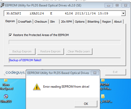

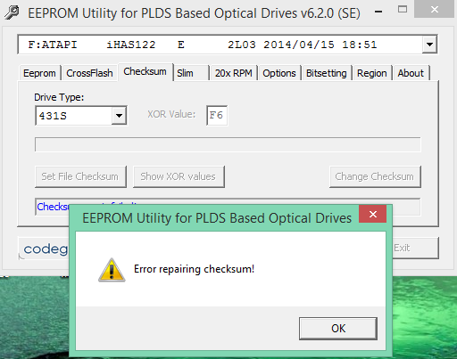

Jedną z tajemnic którą mogę już zdradzić jest to że możemy przy użyciu EEPROM Utility 6.2.0 SE sprawdzić czy croosflash jest możliwy i bezpieczny........w bardzo prosty sposób....:)
WYSTARCZY NA NAPĘDZIE BAZOWYM UŻYĆ POLECENIA change checksum
jeżeli jest możliwy crossflash dostaniemy komunikat o sukcesie -
Jeżeli nie ma szans na crossflash otrzymamy informację o błędzie zmiany sum kontrolnych eeprom.....
screen poniżej
Załącznik 72918
Załącznik 72919

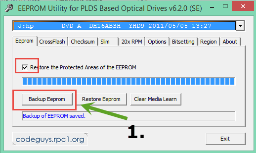

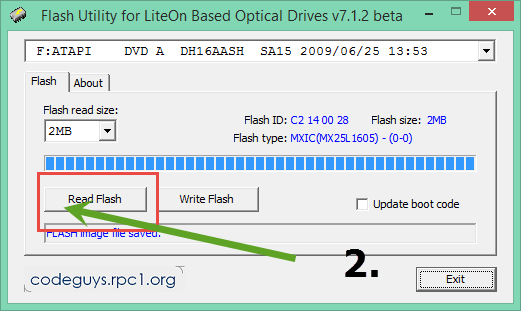

1.\ Zrób kopię bezpieczeństwa Eeprom`u i oryginalnego firmware`u. To pozwoli Ci, w razie nieudanego crossflashu, reanimować napęd, a także powrót do napędu pierwotnego.
  • uruchom EU
  • na pierwszej zakładce "Eeprom" wybierz "Backup Eeprom" - w wybranej lokalizacji zapisz oryginalny eeprom.
Załącznik 56799

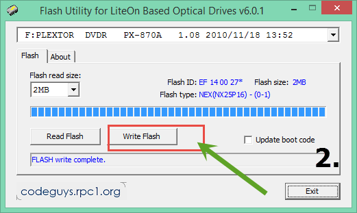

2.\ Przystępujemy do flashowania w programie FU.
2.1\po uruchomieniu programu FU :
  • zaznacz check box "Update boot code" - zostanie zignorowana wielkość firmware wybieranego z listy "Flash Size".
  • wybierz "Write Flash" i wskaż plik z firmware modelu na który chcesz flashować, następnie potwierdź chęć przeprowadzenia flashu.
  • cierpliwie czekaj na zakończenie wgrywania nowego biosu, następnie zamknij program.
  • po tych zabiegach dioda napędu będzie migać, napęd będzie widoczny w systemie (już pod oznaczeniem nowego modelu), natomiast nie będzie można odtwarzać, ani nagrywać płyt - zaraz zaradzimy na ten stan.
Załącznik 56800

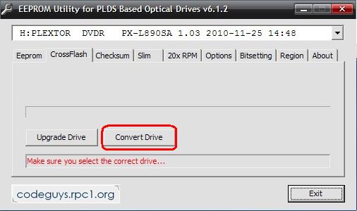

3.\ Po (udanym) flashu, ponownie uruchom EU.
  • przejdź do zakładki "CrossFlash"
  • wybierz opcję "Convert Drive", cierpliwie poczekaj na zakończenie konwersji (modyfikacji Eepromu)
  • po zakończeniu WYŁĄCZ komputer, odczekaj kilka sekund - restart nie wystarczy!
  • uruchom ponownie komputer, ciesz się nowym modelem swojej nagrywarki
Załącznik 56801
