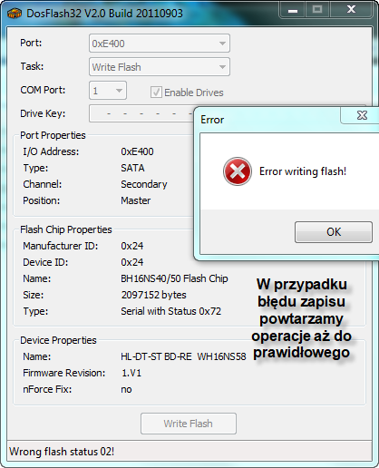

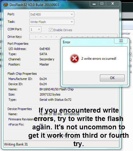

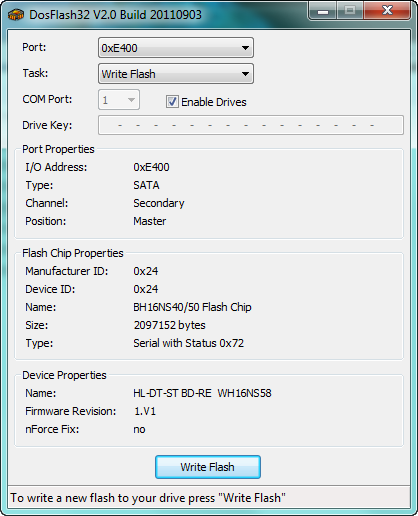

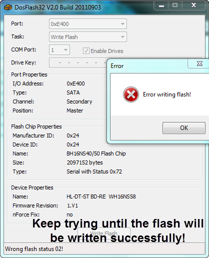

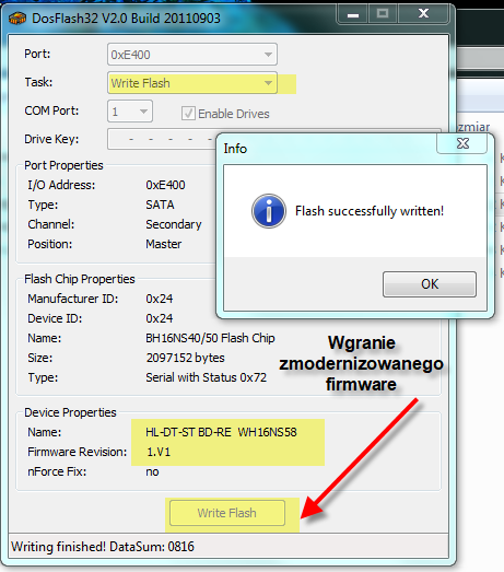

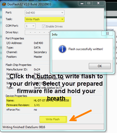

4. Now the most important part: flashing the drive with a prepared firmware. Select "Write Flash" in a Task combobox and click the button, then select your prepared firmware. Now, if you're lucky, flash image will be written and your drive will become functional with new firmware. If DosFlash reports about write errors, try flash the firmware again: it's not uncommon to have the flash correctly written from third or fourth try. When the flash will be successfully written, you can read it from your drive again and compare with the prepared firmware byte-by-byte: they should be identical.
DosFlash V2.0 patched to support BH16NS40/BH16NS55 drives-9.png
DosFlash V2.0 patched to support BH16NS40/BH16NS55 drives-10.png
DosFlash V2.0 patched to support BH16NS40/BH16NS55 drives-11.png

Ponieważ bardzo wielu użytkowników napędów LG BH16NS40 / ASUS BW-16D1HT, nieprawidłowo uaktualniło \crossflasowało swoje dyski niewłaściwymi programami sprzętowymi lub innymi firmware (zazwyczaj użyte firmware hardware NS40 / NS48 przeznaczonym dla napędów z kodem SVC NS50 / NS51 / NS55 / NS58, używając odblokowanego fabrycznego " unlocked flasher)", zdecydowaliśmy się na patchowanie\zmodernizowanie dobrze znanego narzędzia DosFlash, aby obsługiwał nowsze dyski LG.
Poniżej znajdują się instrukcje dotycząca flashowania dysku za pomocą odpowiedniego firmware za pomocą poprawionej wersji programu DosFlash, jeśli nie można użyć "normalnego" flashera z odblokowanym kodem, ponieważ występują błędy "CheckSum is as seen" lub "Write DRAM NG".

4. Teraz najważniejsza część: wgranie do napędu za pomocą przygotowanego oprogramowania. Wybierz "Write Flash" w comboboxie Task i kliknij przycisk poniżej , a następnie wybierz przygotowane firmware. Teraz, jeśli masz szczęście, zostanie zapisany nowy firmware , a twój napęd będzie działał z nowym oprogramowaniem układowym. Jeśli DosFlash zgłasza błędy zapisu, spróbuj ponownie flashować oprogramowanie: często zdarza się, że flash\firmware jest poprawnie zapisany przy kolejnej lub trzeciej lub czwartej próbie. Kiedy flash \firmware zostanie pomyślnie napisany, możesz go ponownie odczytać z napędu za pomocą DosFlash i porównać z przygotowanym wcześniej flash\firmware : powinny być identyczne.
DosFlash V2.0 patched to support BH16NS40/BH16NS55 drives-6.png
DosFlash V2.0 patched to support BH16NS40/BH16NS55 drives-7.png
DosFlash V2.0 patched to support BH16NS40/BH16NS55 drives-8.png

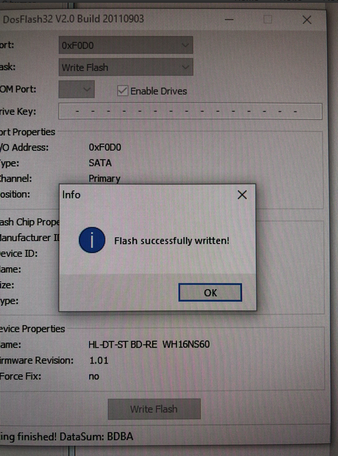

Stary 10.06.2018, 11:31   #9
Posty: 22,800
LG WH16NS60 \ LG BH16NS60 LG BU40N
Dziękujemy @character82 za test i potwierdzenie działania na tych najnowszych konstrukcjach LG
https://club.myce.com/t/dosflash-v2-...ves/399911/152
Dodajemy czyste firmware :
LG WH16NS60 fw.1.00 Clean
https://www106.zippyshare.com/v/x0llCZ1c/file.html
LG BU40N fw.1.00 Clean
https://www106.zippyshare.com/v/ZHpMqxSb/file.html
DosFlash V2.0 patched to support BH16NS40/BH16NS55 drives-2018-06-10_10-22-20.png
DosFlash V2.0 patched to support BH16NS40/BH16NS55 drives-2018-06-10_10-22-51.png
DosFlash V2.0 patched to support BH16NS40/BH16NS55 drives-2018-06-10_10-23-16.png
