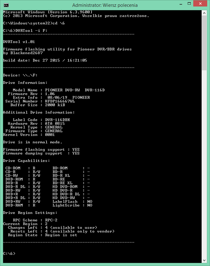

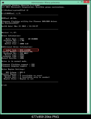

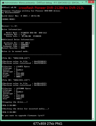

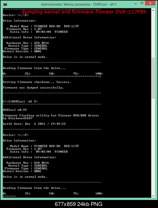

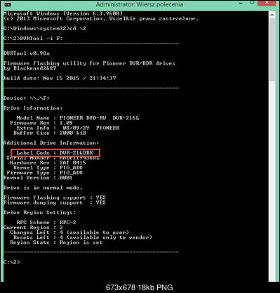

DVRTool v1.0 - firmware flashing utility for Pioneer DVR/BDR drives-1.png
DVRTool v1.0 - firmware flashing utility for Pioneer DVR/BDR drives-2.png
DVRTool v1.0 - firmware flashing utility for Pioneer DVR/BDR drives-3.png
DVRTool v1.0 - firmware flashing utility for Pioneer DVR/BDR drives-4.png
DVRTool v1.0 - firmware flashing utility for Pioneer DVR/BDR drives-5.png
DVRTool v1.0 - firmware flashing utility for Pioneer DVR/BDR drives-6.png
DVRTool v1.0 - firmware flashing utility for Pioneer DVR/BDR drives-7.png
DVRTool v1.0 - firmware flashing utility for Pioneer DVR/BDR drives-8.png

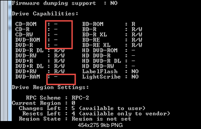

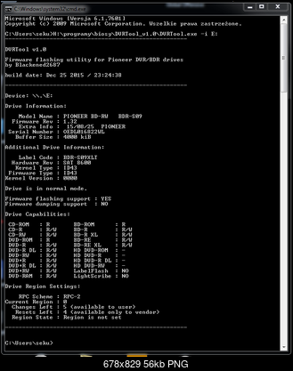

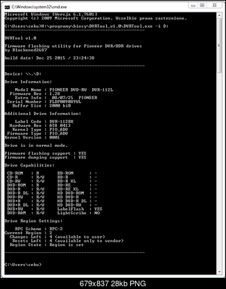

info z mojego Pioneera 209 XLT
chyba nie rozpoznaje buffora bo u mnie jest 0
DVRTool v1.0 - firmware flashing utility for Pioneer DVR/BDR drives-przechwytywanie04.png
a tu moja 112 BK bez D :-) jak widać crossflash do L :-)
DVRTool v1.0 - firmware flashing utility for Pioneer DVR/BDR drives-przechwytywanie.png
za pomocą DVRTool odkręcę ja do oryginału :-)

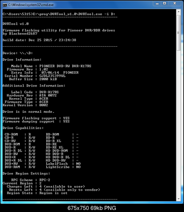

laptop Acer i DVR-K17RS
DVRTool v1.0 - firmware flashing utility for Pioneer DVR/BDR drives-przechwytywanie02.png
Ostatnio zmieniany przez seku : 26.12.2015 o godz. 22:31

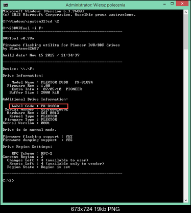

Również własności BDR-S09XLT mają błędne dane albo Twój Pionek nie odtwarza \nagrywa CD \DVD-ROM \DVD-R i DVD-RAM
DVRTool v1.0 - firmware flashing utility for Pioneer DVR/BDR drives-2015-12-26_22-03-58.png

CD-R nagrywałem :-) DVD-R nie posiadam tak jak i DVD-RAM
To na 100% choroba wieku dziecięcego programu bądź problem SATA\lub kontroler ...ale wydaje mi się że @cvs ma BDR-S09XLT ale nie wiem czy testował na nim program

Ciekawie. Mój BDR-S09XLT rozpoznaje się poprawnie nawet z najnowszą wersją firmware na Windows XP:
seku, która wersja Windows wykorzystuje się? Bug odbywa się przy każdym rozruchu programu? Czy tylko jeden raz próbowałes?
Niepoprawne rozpoznanie CD-R/RW, DVD-R, DVD-RAM i buforu mówi o tym, że nie była dokonana poprawnie komenda "Mode Sense - C/DVD Capabilities and Mechanical Status". Inne zdolności (oprócz Labelflash) wyznaczają się za pomocą komend "Get Configuration" - wszyscy oni byli rozpoznane poprawnie.
Komenda jest uważany za przestarzałą, ale zostawiłem jej dla kompatybilności z starymi modelami napędów CD. Poza tym, ImgBurn również wyznacza rozmiar buforu za pomocą tej komendy (moje domniemanie) - czy poprawnie on u Ciebie pokazuje rozmiar buforu na tym napędu?
Widzę, co ma sens przejść na użycie komend "Get Configuration". Nie znalazłem u dokumentacji drugich komend dla wyznaczenia rozmiaru buforu - być może, nieuważnie czytałem dokumentację...
czary2mary, u Ciebie rozmiar buforu itd itp wyznaczają się poprawnie dla BDR-209EBK na nowych wersjach Windows?
seku, proszę o dump kernel i firmware z Acer Pioneer DVR-K17RS

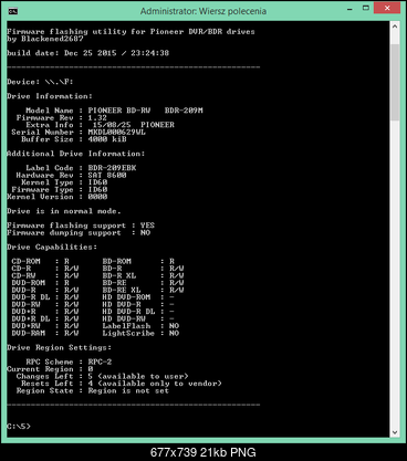

Posty: 22,800
U mnie wszystko na Pionku BDR-209EBK
Windows 8.1 64bit + adapter USB\SATA
DVRTool v1.0 - firmware flashing utility for Pioneer DVR/BDR drives-2015-12-26_23-02-52.png

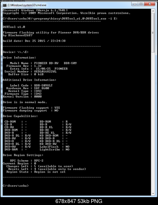

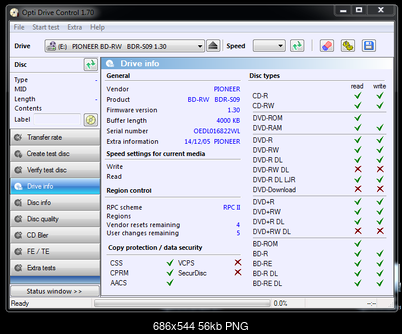

Ja używam Windows 7 64bit BOX
znalazłem problem
uruchamiałem program wielokrotnie
Pioneer był podpięty do Marvell SATA3(AHCI)
musi być problem z kontrolerem
w OptiDriveControl jest rozpoznawany OK to screen z pierwszego dnia jak go podłączyłem
zmieniłem teraz na SATA2 ICH10R(AHCI) i jest ok
DVRTool v1.0 - firmware flashing utility for Pioneer DVR/BDR drives-przechwytywanie05.png

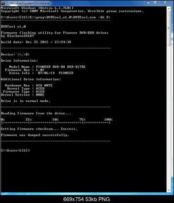

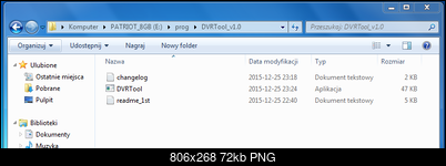

tak zrobię zaraz dump kernel :-) będę się uczył teraz
a gdzie się to zapisuje ?
DVRTool v1.0 - firmware flashing utility for Pioneer DVR/BDR drives-przechwytywanie03.png

Kod:
E:\prog\DVRTool_v1.0\
tu jego nie ma?
blackened2687 jest offline
Stary 27.12.2015, 00:29   #12
seku
Avatar użytkownika seku
Lokalizacja: Deep Dark Ocean
Posty: 4,106
nie ma
uruchamiam DVRTool s USB to problem ?

Jeśli kontrolna suma była pomyślnie zapisana do plika, to oczywiście on był zachowany dokądś przy zgrywanii firmware. Spróbuj zrobić poszukiwanie na HDD po imieniu plika: A0072090.102
USB nie jest winny - podobnie do figlarstw Windows.

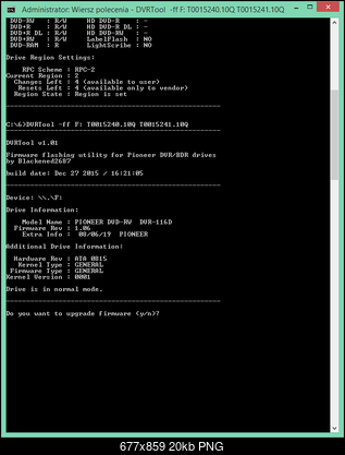

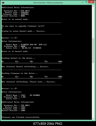

Stary 27.12.2015, 18:46   #15
Posty: 22,800

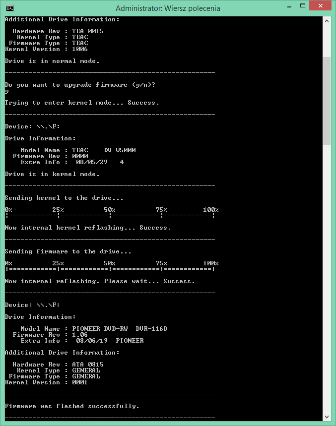

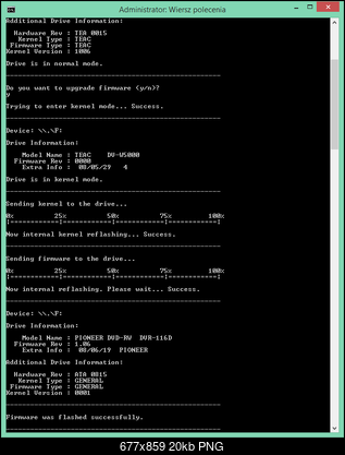

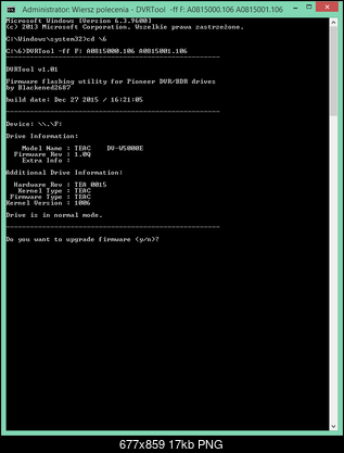

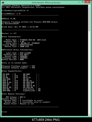

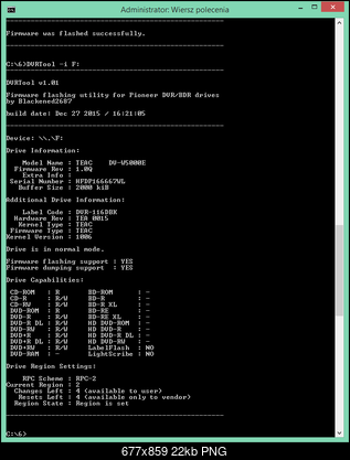

@blackened2687 - bez problemu jazda w obie strony
Czy Twój DV-W5000S również bez problemu wrócił do DVR-216 ?
DVRTool v1.0 - firmware flashing utility for Pioneer DVR/BDR drives-2015-12-27_17-36-04.png
DVRTool v1.0 - firmware flashing utility for Pioneer DVR/BDR drives-2015-12-27_17-37-07.png
DVRTool v1.0 - firmware flashing utility for Pioneer DVR/BDR drives-2015-12-27_17-38-23.png
DVRTool v1.0 - firmware flashing utility for Pioneer DVR/BDR drives-2015-12-27_17-39-11.png
DVRTool v1.0 - firmware flashing utility for Pioneer DVR/BDR drives-2015-12-27_17-40-02.png
DVRTool v1.0 - firmware flashing utility for Pioneer DVR/BDR drives-2015-12-27_17-40-35.png
czary2mary jest offline
