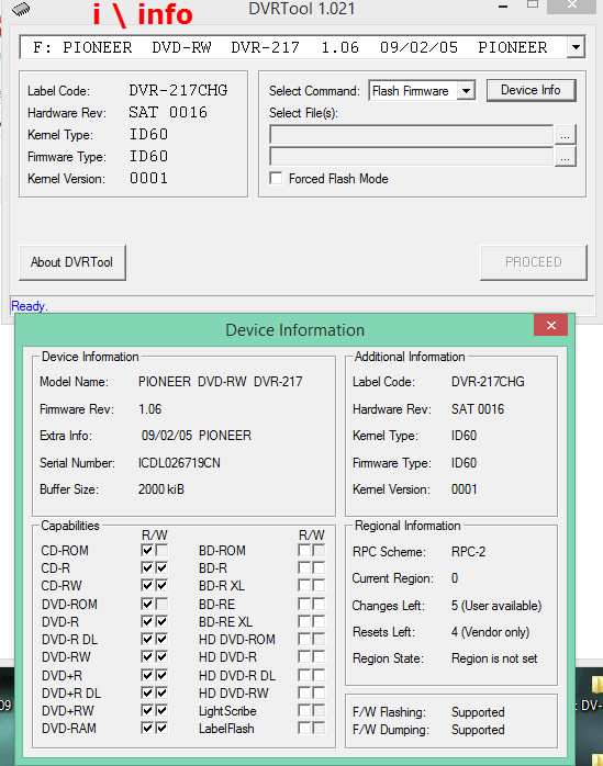

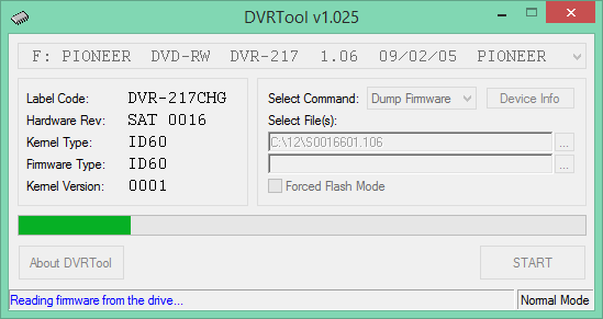

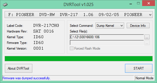

Pioneer DVR-217FBK
czary2mary jest offline

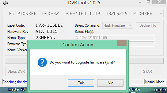

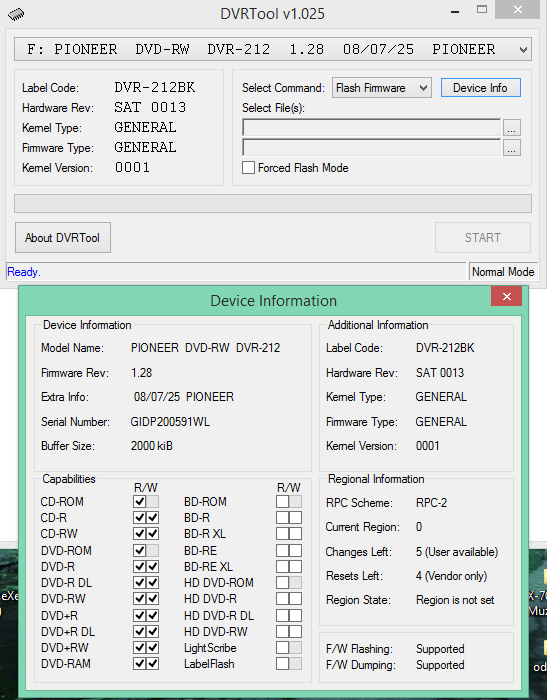

Stary 07.02.2016, 21:39   #2
Posty: 22,828

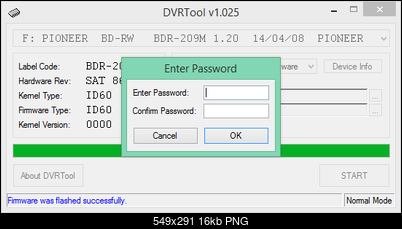

Uroczysta zapowiedź wersji GUI... premiera wkrótce...
screen z wersji testowych...

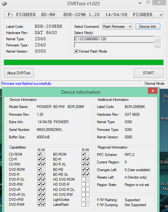

Stary 08.02.2016, 08:18   #5
Posty: 22,828

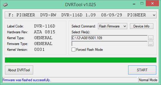

DVRTool 1.025 beta
W pełni działający już interfejs graficzny i pasek postępu...

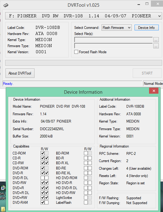

@Blackened2687
Przywróciłem do życia Pioneer DVR-108DB....wersja Medion fw.1.14....
Czy potrzebny do testów czy aktualizować do Pionka ?

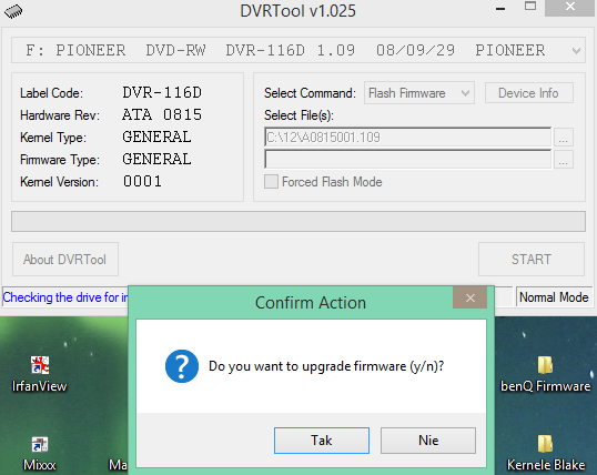

Stary 08.02.2016, 23:49   #7
seku
Avatar użytkownika seku
Lokalizacja: Deep Dark Ocean
Posty: 4,106
s09XLT -info kontroler ICH10R po restarcie zmienie na Marvell
seku jest offline

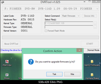

Stary 08.02.2016, 23:54   #8
seku

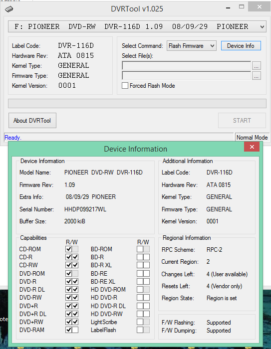

Posty: 4,106

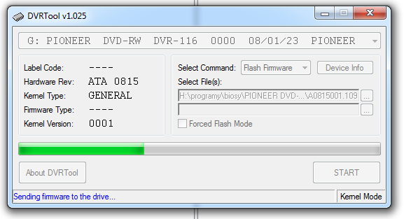

crosflash Teac DV-W5000E --->DVR-116D 1 08
wszystko przebiegło bez problemu status bar pokazuje dobrze postęp wgrywania nie było freeze :-)
seku jest offline

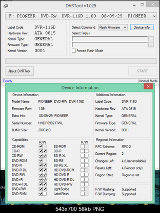

Stary 08.02.2016, 23:59   #9
seku

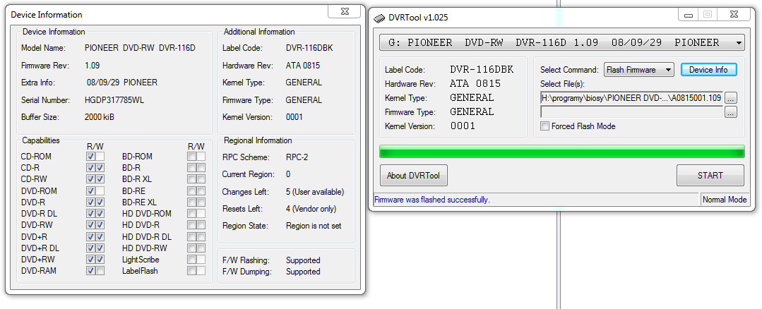

Posty: 4,106
DVR-116D 1 08 --->DVR-116D 1 09
seku jest offline
Stary 09.02.2016, 00:01   #10
seku
Posty: 4,106
kernel dump 116D 1.09
seku jest offline

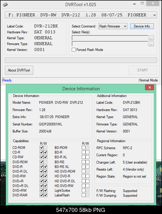

Stary 10.02.2016, 09:28   #13
Posty: 22,828

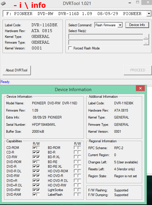

Pioneer DVR-116D

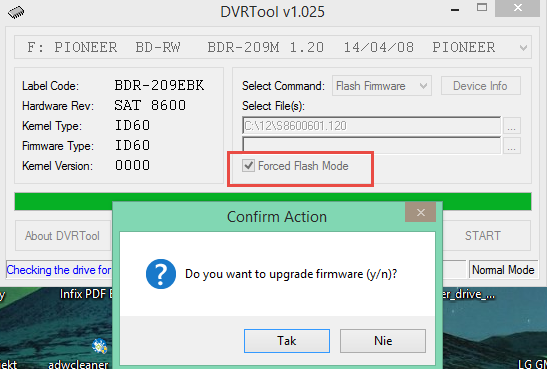

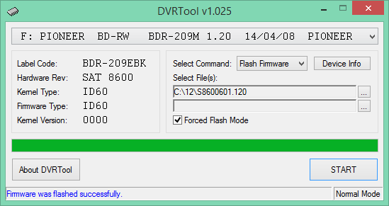

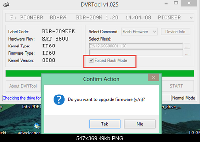

Stary 10.02.2016, 09:30   #14
Posty: 22,828
Pioneer BDR-209EBK
Powrót do firmware 1.20.. bezproblemowo

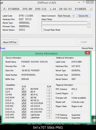

Stary 10.02.2016, 09:32   #15
Posty: 22,828
@Blackened2687 zgodnie z życzeniem przetestowane " zaawansowane funkcje" - działa wszystko bez żadnego problemu..

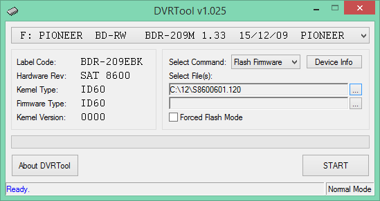

dvrtool, pioneer
