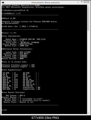

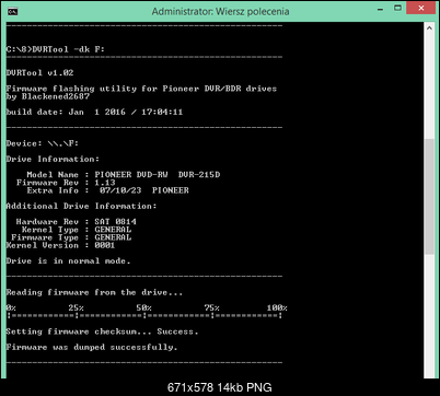

Stary 19.01.2016, 14:03   #6
Posty: 22,828
@Blackened2687
Jakiś problem jest z Pioneer DVR-215DBK firmware 1.13.. nie chce po aktualizacji wyjść z kernelmode ....wgrana aktualizacja do 1.22 fabrycznym instalatorem .
W przypadku aktualizacji gdy w napędzie jest firmware 1.22 wszystko jest już OK.....System W8.1 64bit .
Zgrałem firmware 1.13 bo chyba takiego jeszcze nie mamy ale nie pamiętam czy masz DVR-215 żeby przetestował u siebie jak to wygląda ?
Tak wygladają zrzuty z własnościami i zgranie softu..
czary2mary jest offline

Stary 20.01.2016, 09:26   #9
Posty: 22,828
@Blackened2687 złe wieści
Przy wgrywaniu do DVR-215D kernel i firmware 1.13 zawiecha programu i komputera , -wywaliło się na wgrywaniu firmware przy ~~50% tym razem XP ....
Walczę dalej

Stary 20.01.2016, 11:53   #11
Posty: 22,828
Napisany przez blackened2687 Podgląd Wiadomości
Proszę, zrób SPTI trace log z oficjalnego flasheru, a nie z DVRTool. Coś tu nie tak. Spróbuj z DVRFlash przeprowadzić tenże sam eksperyment (nie obowiązkowo wgrywac kernel, nie ryzykuj!!!) i zawiadom mnie o wynikach.
To to ja wiem ale nie jestem w stanie przywrócić go do firmware 1.13....
Po restarcie napęd był w jakimś dziwnym stanie kernelmode .....
Po wgraniu oficjalnym flasher 1.22 zawiecha instalatora i komputera na ~~20% Log SPTI również urwany\przerwany w tym momencie ...
Po restarcie napęd wrócił do życia do firmware 1.22 .....
Mam robić log z oficjalnego flash 1.22 do 1.22 ?
Przy firmware 1.22 wgrywa się bezproblemowo DVRTool więc chyba nie ma sensu testować tego samego na DVRFlash ?
Wysyłam zaraz Tobie soft DVR-215D 1.13 + log SPTI ile zdążyło się zapisać ...
Wydaje mi się że wgranie kernel i firmware przez DVRFlash też będzie z problemami ?

Stary 20.01.2016, 12:05   #13
Posty: 22,828
OK - wgrywam sam firmware 1.13...
Stary 20.01.2016, 12:17   #14
Posty: 22,828
Też fake
Na W8.1 fabrycznym flasher powrót do 1.22 bez problemu .... Nigdzie nie widzę fabrycznego 1.13 ? Może @cvs ma ?
