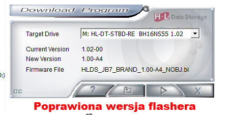

Teraz jest dostępna możliwość wgrywania firmware dla LG serii NS50. Dla tego trochę zmodyfikowany został oficjalny flasher od LG.
Spis zmian i modyfikacji :
- Wyłączone sprawdzenie nazwy modelu - teraz do wyboru są dostępny wszystkie napędy marki LG , które są w systemie. - TRZEBA PAMIĘTAĆ O POPRAWNYM WSKAZANIU \SPRAWDZENIU MODELU DO CROSSFLASH\UPDATE !!! Również zmodernizowany flasher ma wyłączone sprawdzanie wersji hardware SVC - dlatego dla każdego modelu LG będzie próbował wgrać soft - trzeba o tym pamiętać i dokładnie sprawdzać wersje napędów i ich rewizje przy operacji crossflash.
- Wyłączone sprawdzenia SVC code i wersji firmware - teraz można wgrywać firmware dowolnej wersji dla dowolnego wspólnego modelu - program nie będzie blokował takich operacji .
- Odblokowane przycisku wyboru pliku firmware i oraz wyświetlanie wersji firmware do flash\crossflash\update
Pliki archiwum z flasherem i kompletem wszystkich firmware można pobrać tu:

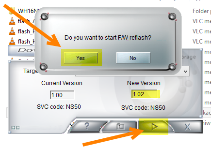

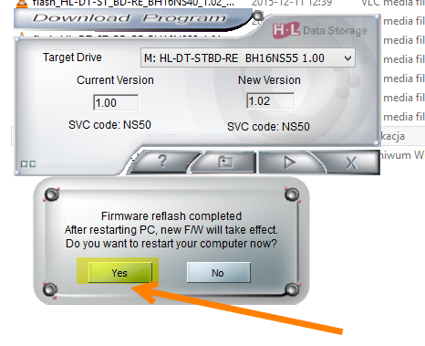

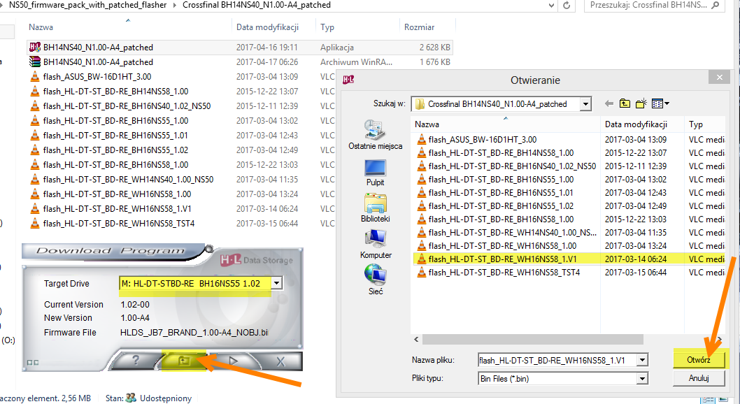

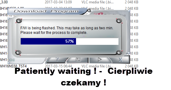

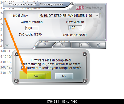

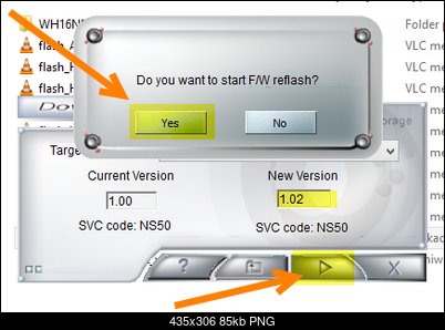

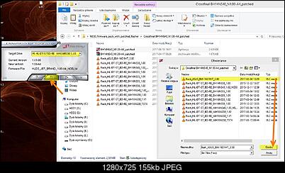

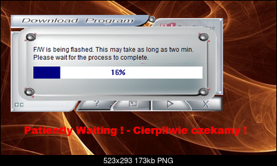

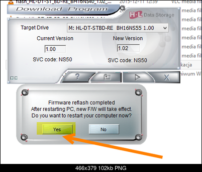

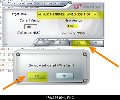

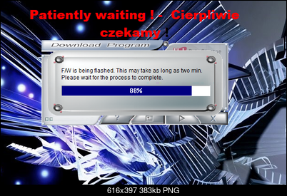

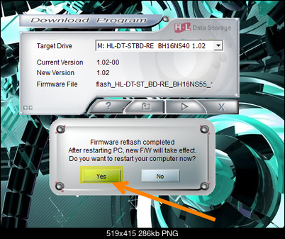

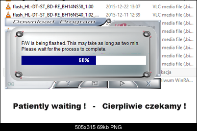

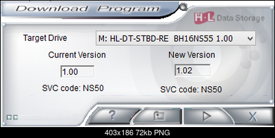

LG BH16NS55 SVC:NS55 --update firmware 1.00 to 1.02

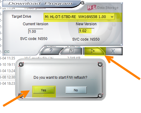

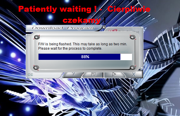

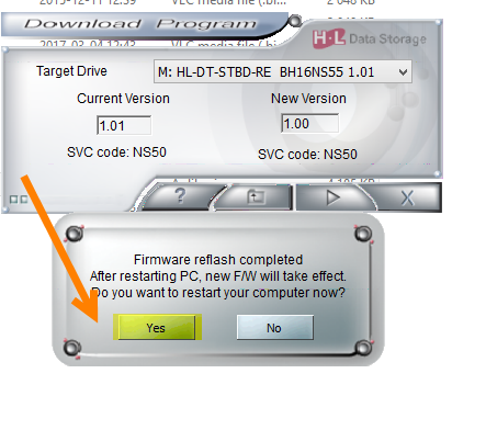

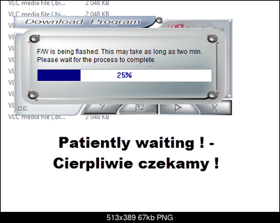

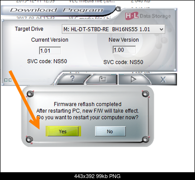

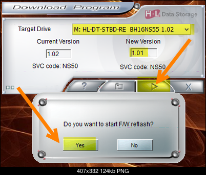

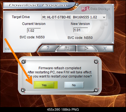

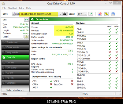

LG BH16NS55 SVC:NS55 --downgrading firmware 1.02 to 1.01

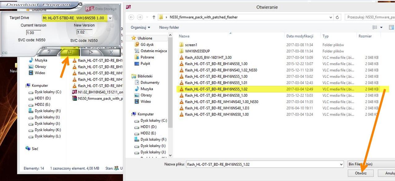

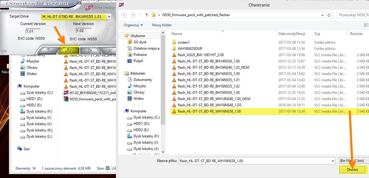

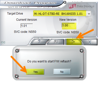

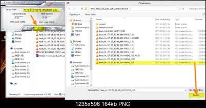

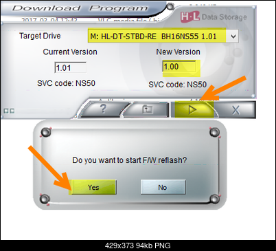

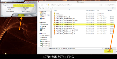

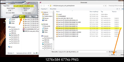

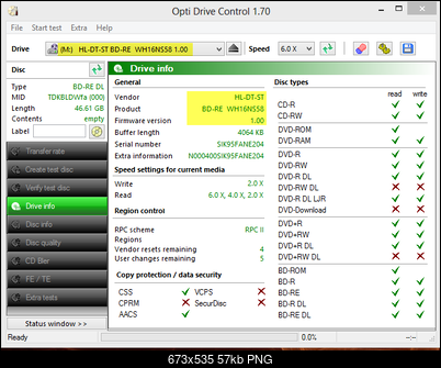

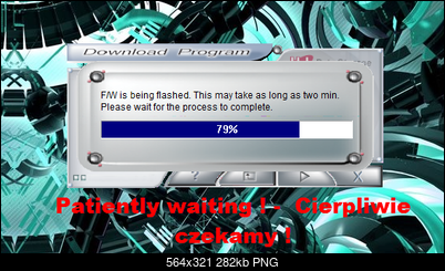

Crossflash
LG BH16NS55 fw.1.01 SVC:NS55 do LG WH16NS58 1.00 SVC:NS58
Stary 14.03.2017, 20:25   #5
Posty: 22,761

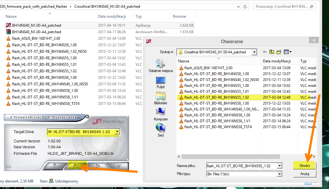

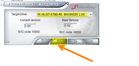

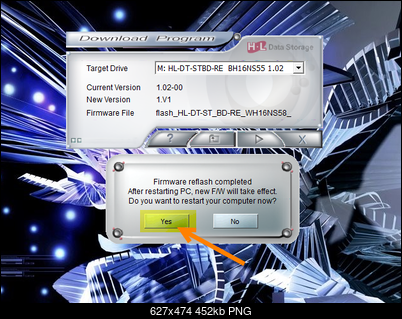

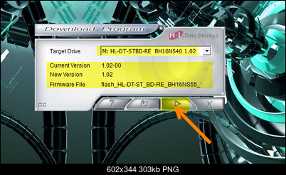

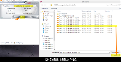

Crossflash
LG WH16NS58 1.00 SVC:NS58 do LG BH16NS55 fw.1.02 SVC:NS55

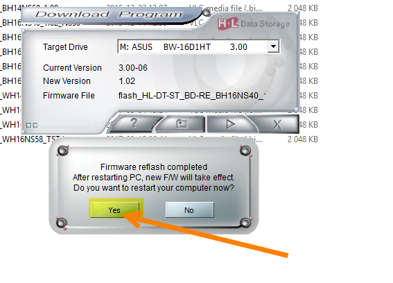

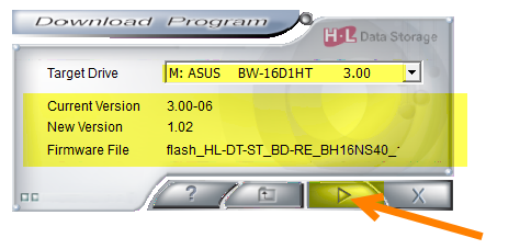

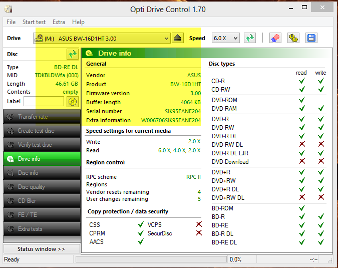

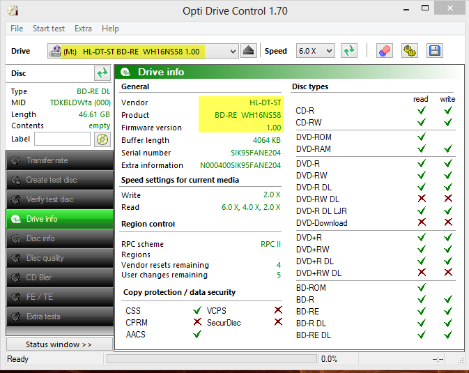

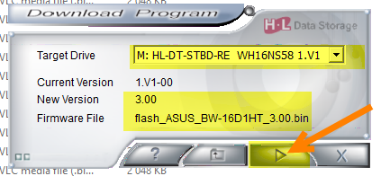

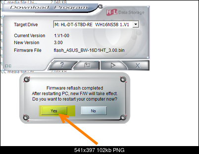

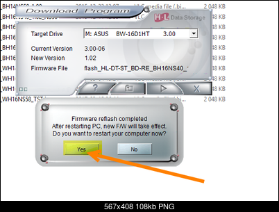

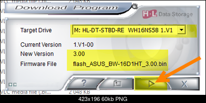

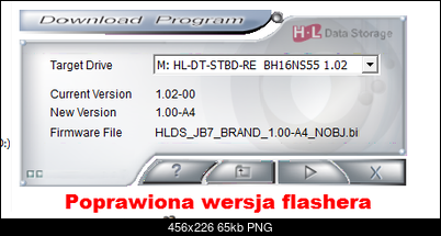

NAPRAWIONY ZOSTAŁ W NOWEJ WERSJI FLASHERA BŁĄD Z NAPĘDAMI ASUS BW16D1HT - TERAZ CROSSFLASH ASUS DO MODELI LG I Z POWROTEM PRZEBIEGA PRAWIDŁOWO- PROSIMY O ZGŁASZANIE BŁĘDÓW JEŻELI KTOŚ JAKIEŚ JESZCZE ZAUWAŻY - CAŁY CZAS PRACUJEMY NAD DOPRACOWANIEM OPROGRAMOWANIA .

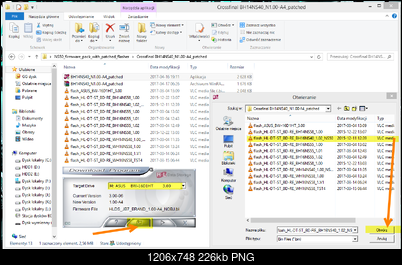

Crossflash
VinPower LG WH16NS58DQ fw.1.V1 NS58 do ASUS BW-16D1HT 3.00

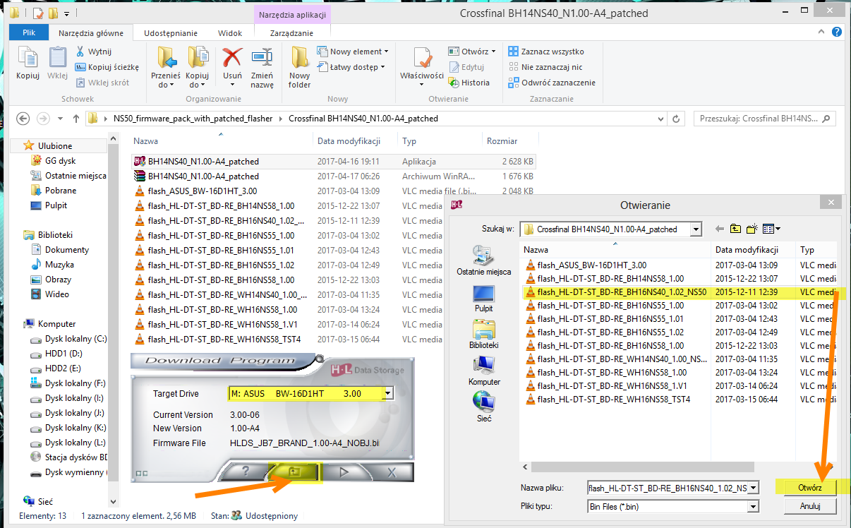

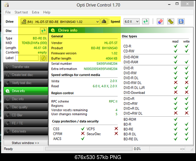

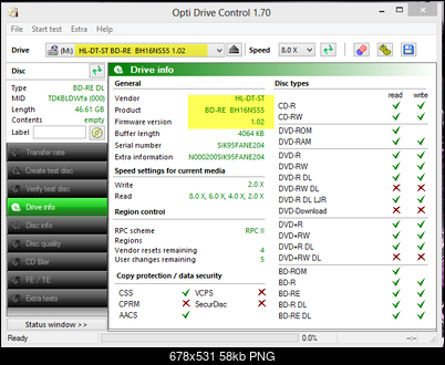

@czary2mary mam BH16NS40 crossflashowaną na WH16NS48. Którym plikiem .bin mam teraz flashować do NS55 lub NS58?
Pozdrawiam,
File Type: png HL-DT-ST_BD-RE__WH16NS48_-__12-sierpnia-2017.png (60.8 KB, 49464 oglądane)
BLU-RAY: BD-RE LG BH10LS30 FW 1.02-A0 Patched & BD-RE LG WH16NS48 FW 1.D3 & LiteOn iHBS112 FW PL06 & Pioneer BDR-S11J-X FW 1.53 & LG WH16NS58 FW 1.V5 MK
& Pioneer BDR-S12UHT FW 1.02
Payti jest offline   Odpowiedz cytując ten post
Stary 12.08.2017, 10:55   #8
Posty: 22,761
Napisany przez Payti Podgląd Wiadomości
Pozdrawiam,
Nawet nie próbuj
Masz pierwszą generacje LG BH16NS40 z hardware NS40
Modele \wersje LG BH16NS40 które możemy crossflashować do modeli LG BH16NS55\WH16NS58 pokazały się chyba tylko w USA \Kanada i posiadają hardware NS50

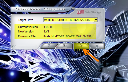

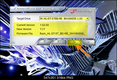

Do jakiego firmware najlepiej scrossflashowac LG BH16NS55 z fw. 1.02? Widzę, w poście powyżej, że mam możliwość:
LG BH16NS55 fw.1.01 SVC:NS55 do LG WH16NS58 1.00 SVC:NS58 --> czy to wchodzi w rachube ze wględu na fw 1.02 ?
LG BH16NS55 fw.1.02 SVC:NS55 do VinPower LG WH16NS58DQ fw.1.V1 SVC:NS58

VinPower LG WH16NS58DQ - testuje DiscQuality dla DVD\BluRay , soft dostosowany do "bardo ciężkiej pracy" w profesjonalnych duplikatorach i robotach .

a czym różni się fw flash_HL-DT-ST_BD-RE_WH16NS58_1.V1 od flash_HL-DT-ST_BD-RE_WH16NS58_TST4 ?

Posty: 22,761
Napisany przez scav666 Podgląd Wiadomości
LG WH16NS58DQ fw 1.V1
LG WH16NS58DUP fw. TST4
