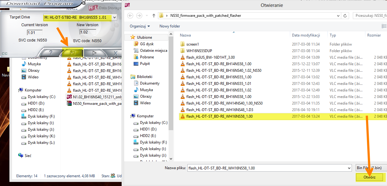

@scav666: W pokazanym raporcie LibreDrive nie jest włączony: "Possible, not yet enabled". Wskazany plik WH16NS58 1.V5 NM00900 211802070957 znajduje się na liście firmware MK obsługiwanych przez LibreDrive. Patch MK przywraca polecenia potrzebne do uruchomienia LibreDrive; według opisu Mike'a nie zawiera poprawek błędów ani zmian w kodzie AACS. Nie oznacza więc sam w sobie lepszego nagrywania czy szybszych odczytów.
Lista obsługiwanych firmware: https://forum.makemkv.com/forum/viewtopic.php?t=18856
Opis zmian MK: https://forum.makemkv.com/forum/viewtopic.php?t=19113
English: The posted status says LibreDrive is not yet enabled. The exact WH16NS58 1.V5 MK image you named is on MakeMKV's supported list. The MK patch restores commands needed by LibreDrive; Mike says it does not include firmware bug fixes or AACS changes. It does not by itself promise better burns or faster reads. See the links above.

Cześć,
Kiedyś z sukcesem zcrossflashowałem
LG BH16NS55 z fw.1.02 SVC:NS55 do VinPower LG WH16NS58DQ fw.1.V1 SVC:NS58
Czy ten firmware LG WH16NS58DQ fw.1.V1 SVC:NS58 obsługuje LibreDrive?
Bo widzę, że normalnie bez problemu mogę robić ripy Bluray UltraHD w MakeMKV:

Więc mam pytanie co mi da wgranie?:
HL-DT-ST-BD-RE_WH16NS58-1.V5-NM00900-211802070957.bin z paczki mk-firmware-pack-20200720.zip
