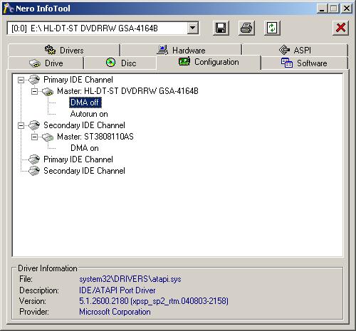

Jest to dla mnie nowy problem, z ktorym wczesniej sie nie spotkalem, dzieki Waszym wskazowkom sprawdzilem dokladniej (po zainstalowaniu Nero InfoTool) okazuje sie ze faktycznie DMA nie jest wlaczone, naped DVD podlaczony i wykrywany jest na Primary Master, plyta posiada tylko jedno zlacze IDE, dysk pracuje na SATA. W ustawieniach zaawansowanych kontrolera w trybie transferu ustawione jest "DMA jesli dostepne" niestety nadal naped nie chodzi w trybie DMA, w czym tkwi problem?

Odinstaluj ten kana***322; IDE, na kt***243;rym jest nagrywarka. Zr***243;b restart komputera i powinno by***263; o.k. M***243;g***322;by***347; poda***263; jeszcze nazw***281; p***322;yty g***322;***243;wnej, kt***243;ra siedzi w tym komputerze?
Komputer to Fujitsu Siemens Scenic W620, plyta na i915G Everest mi pokazuje ze to plyta Fujitsu siemens D1837 z PCIe i DDR2.
Dzieki za sugestie, pomoglo, DMA wlaczone, zaraz zrobie test nagrywania, zobcze jak teraz chodzi, dzieki

Zwracam honor, je***347;li chodzi o lokalizacj***281; nagrywarki.
Zmyli***322;o mnie info o UDMA6.
Bo wcale nie by***322;o UDMA6 tylko PIO.
No i ciesz***281; si***281;, ***380;e ju***380; masz DMA.

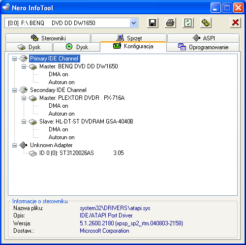

Mnie jeszcze zastanawia konfiguracja tego kompa
Dlaczego dysk SATA jest podłączony na Secondary IDE
Mam laptopa Fujitsu Siemens i Nero InfoTool pokazuje mi to samo, a w menadżerze urządzeń czegoś takiego jak Secondary IDE nie mam, prawdopodobnie nero źle rozpoznaje kontrolery (jest to któraś z wersji 6 i na pewno nie ostatnia), a jako że pierwszy IDE jest zajęty to SATA daje na drugi
