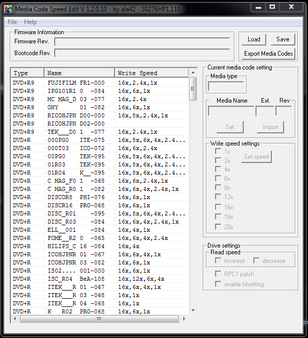

i jak zawsze zastanawia mnie kwestia bitsetingu dl DVD+R i DL
w MCSE da się otworzyć fw. zgrane oczywiście za pomocą DVR Tool dzięki blackened2687 :spoko:
lecz nie da się edytować
Załącznik 75291

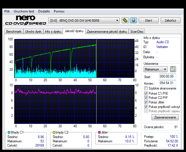

Verbatim CD-R AZO CRYSTAL 52x
4x@PIONEER DVDRW DR-TD08HB 1T10-HP (slim laptop)
Nero 2016 Audio-CD
Załącznik 75288
Załącznik 75289Załącznik 75290

@seku
Jak najbardziej zakładaj temat slim Pioneer ... bo to jedyne slim-y które po ludzku nagrywają płyty....:spoko:
MCSE - tylko można edytować czy RPC czy booktype zmienić tylko w tych firmware dla których program ma wsparcie ....:ysz: i raczej to się nie zmieni bo Ala42 już chyba nie pracuje nad nim ani aktualizuje programu .

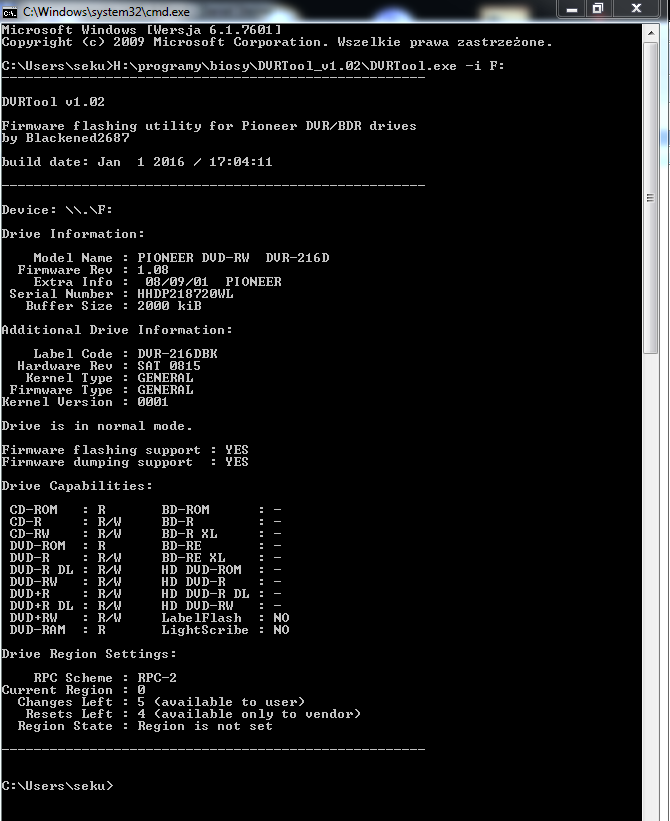

seku 28.01.2016 19:49
Ilość załączników: 3
@blackened2687 proszę bardzo :-)
Załącznik 75412Załącznik 75413
Załącznik 75414

był dziś czas 216DBK w obudowie :-)
faktycznie sztuka jak z fabryki zero rys :-)
czery2mary podrzucisz fw. z bitsetingiem ? i do JVC Archival Drive ?
Załącznik 75457Załącznik 75458

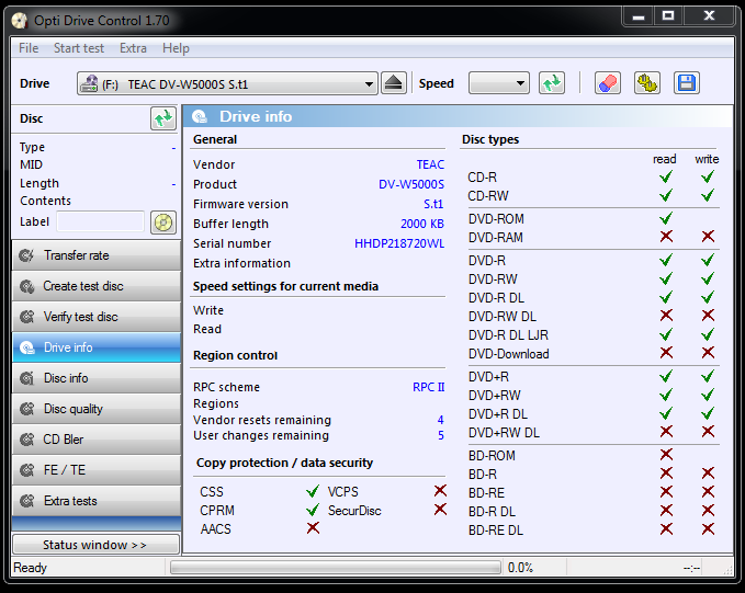

seku 30.01.2016 10:13
rozumiem że corsflash do Teac jak i JVC działa w obie strony :-)
dla Teac i JVC booktype tylko z automatu dla DL ?
pierwszy wypał DVD+R DL na fabrycznym 1.09
Załącznik 75463
czary2mary 30.01.2016 11:05
Napisany przez seku (Post 1350500)
Dokładnie -jazda w obie strony już w wersji DVRTool 1.02 bezproblemowa..:)
Dokładnie \ booktype dla Teac\JVC tylko z automatu dla DVD DL...:(
seku 30.01.2016 20:45
DV-W5000S JVC Archival Drive :) dzięki czary2mary :)
Załącznik 75483Załącznik 75484
ups... pierwszy wypał i...
Załącznik 75485
seku 30.01.2016 23:02
10x poszło bez problemu
Załącznik 75486
