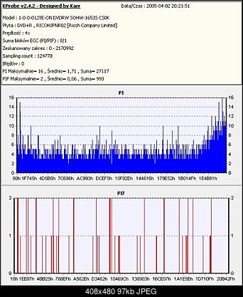

test platinum 8X palony 8X kolorowym biosem CSOK:
jak dla mnie wygląda całkiem nieźle
paulo007 jest offline
Stary 02.04.2005, 17:49   #6
karel48
Dobre muchy nie są złe...
Avatar użytkownika karel48
Data rejestracji: 12.12.2004
Lokalizacja: Krakow
Posty: 528
Nie tylko tak wygłąda ale tak właśnie jest - całkiem dobrze
