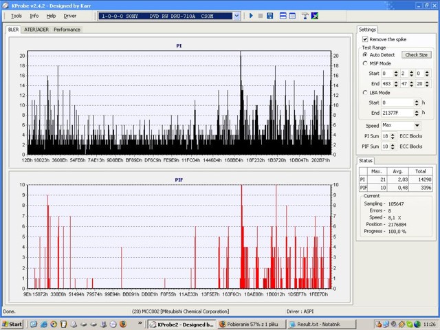

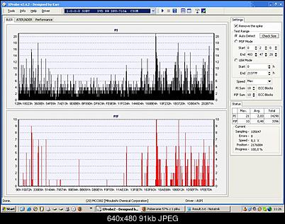

Lechwos ponów ten test jeszcze raz ale z prędkością odczytu 4x a nie max - to co zaprezentowałeś to tragedia 8 błędów (ta płytka nie powinna się odtwarzać) - na szczęście to na 99% wina właśnie tej prędkości.
Ps.Aaaaaa... a może to ten sprzęt którym dysponujesz daje takie mierne efekty - nie zauważylem od razu - a gdzie wpychasz tą płytkę
Ale chyba trzeba być zarejestrowanym żeby je móc przejrzeć - czy się mylę

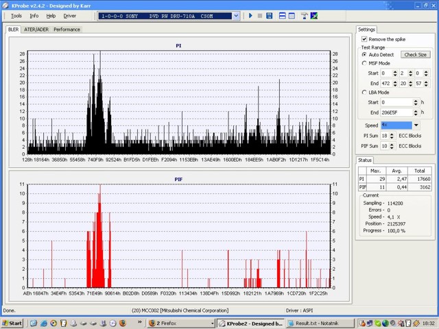

Płytka chodzi super manta emperor 07 radzi sobie bez zarzutów a sprzęt jak sprzęt litek 1633 dla mnie te verbatiumy sa bez zarzutu wszystko chodzi Ok
i cena przystępna kolo mnie w REALU sa po 2.99 i fajnie wyglądają jak szpula filmowa a gdzie wpycham ta płytkę nie będę odpowiadał na forum
Date : 2005-04-14 18:31:08
Model : 1-0-0-0 SONY DVD RW DRU-710A CS0M
Disc : DVD+R , MCC002 [Mitsubishi Chemical Corporation]
Speed : 4x
ECC blocks sum (PI/PIF) : 18/10
Scanned range : 0 - 2125397
Sampling count : 114200
Errors : 0
PI Max : 29
PI Average : 2,47
PI Total : 17660
PIF Max : 11
PIF Average : 0,44
PIF Total : 3162

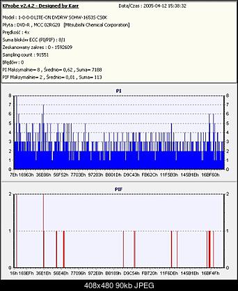

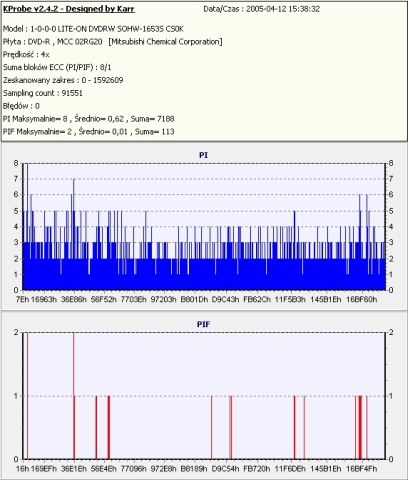

Teraz lepiej - brak błędów - dlatego odtwarzanie w Mancie ok! (też posiadam),ale te błędy PIF nieciekawe - zobacz moje wykresy Verbatimów wyżej - wygląda na to, że na CS0K o niebo lepiej.

Jeszcze lepiej na CSOM !
http://www.liteon.ab.pl/firmware/CS0M.zip

proponuje jeszcze ustawić:
ECC blocks sum (PI/PIF) : 8/1
