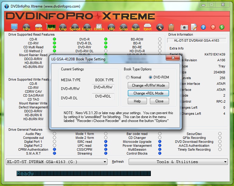

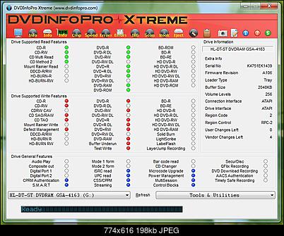

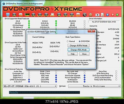

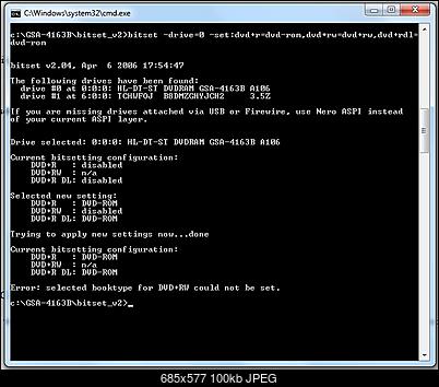

Oto efekty po uruchomieniu programiku ze strony, którą mi poleciłeś.
W NERO INFO TOOL, nie ma zmiany w zakresie obsługiwania WRITE DVD-ROM, potwierdza to również DVDInfoPro.
Co ciekawe, przy wywołaniu menu CHANGE BOOK TYPE w programie DVDInfoPro na belce jest informacja, że mój napęd to LG GSA-4120B, a przecie mam 4163B...?
Pomocy, bo ugrzązłem!
Coś robię źle?
Pozdrawiam!

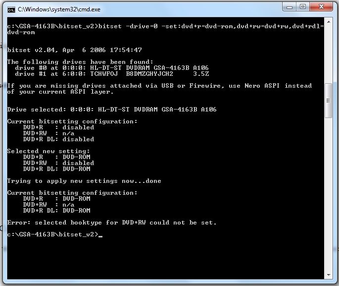

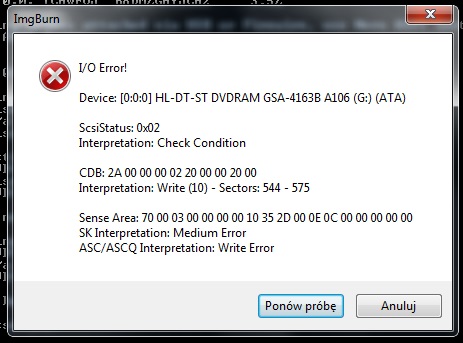

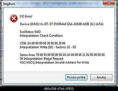

Cześć!
Program jest z czasów XP i moja nagrywarka również.
Program Bitset wydaje się działać poprawnie, ale efekty jego działania nie są zbyt ciekawe, a konkretnie brak możliwości nagrania czegokolwiek.

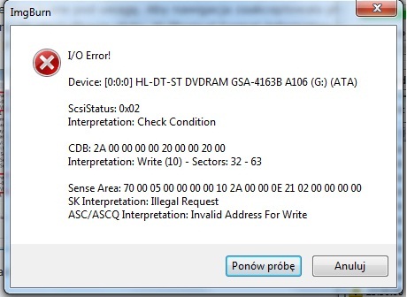

W programie ImgBurn zrobiłem wszystko jak na linku powyżej i operacja zakończyła się Sukcesem!
Wypalanie ImgBurn'em zakończyło się niepowodzeniem.
Próba wypalenia czegokolwiek za pomocą np. Nero również kończy się klęską.
W tej chwili już się pogubiłem co może powodować te błędy przy nagrywaniu.
Program Bitset z tego co jest napisane w informacji na stronie, którą wcześniej podał mi czary2mary przestaje działać wraz z ponownym uruchomieniem komputera. Czyli przywraca ustawienia nagrywarki do pierwotnych w sensie BOOK TYPE ?
Znalazłem się w punkcie wyjściowym, a właściwie w poziomie już poniżej wyjściowego - nagrywarka nie wypala płyt.
Pozdrawiam!
