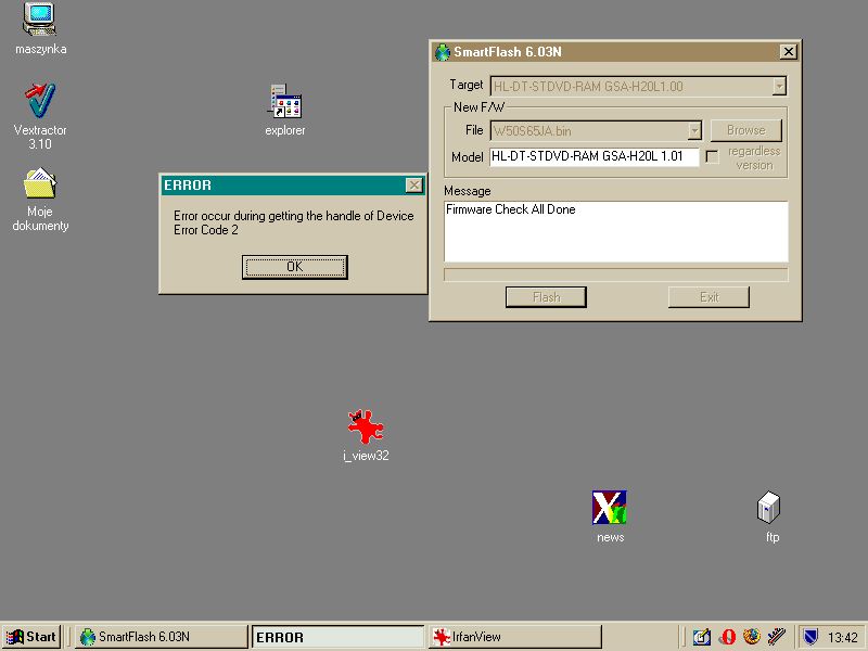

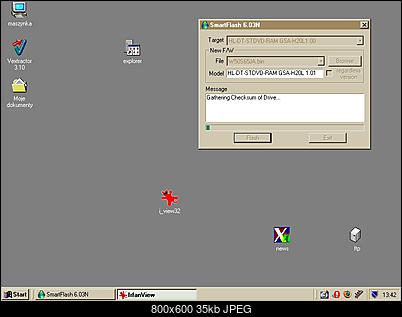

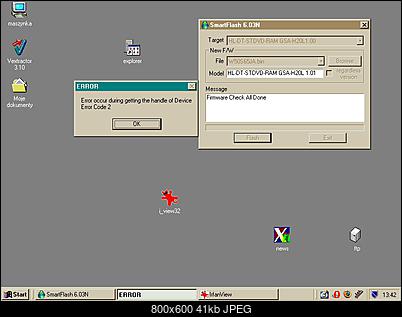

nie moge sflashowac z biosu 1.0G na 1.1
wyskakuje jakis error i flasher sie zawiesza[konkretnie nie odpowiada]
co to moze byc?

Co to za win czy to z serii 9x czy NT tj 2000/ xp ?
jesli wer z serii 9x sprawdz czy w systemie dla tego napedu jest wlaczone DMA (menager urzadzen) i jak jest ustawiona zworka na napedzie jako master czy slave czy auto dedect tego ostatniego nie polecam ... sprawdz tez jaki jest tez Twoj kabel ATA czy 40 zylowy czy 80-o zalecam ten 2-i (drobniejsze zyly) jesli wspolczynniki te sprawdziles sproboj zaktualizowac ...
a takie pyt czy w czasie aktualizacji nie bylo jakis wachniec zasilania ? czasem to glupie pytanie ale zasilacze z pasywnym PFC (stabilizacja napiec) bardzo na to sa wrazliwe (tanie modele)
co do skokow napiecia ja mam w ciagu doby chyba 20x zmiane zasilania od zakresu 232 V do 240 V i to dosc gwaltowne skoki ... nawet sa takie co skacze od 232 do 240 V od razu a czasami metoda schodkowa pod gore a przy takich zabawach lepiej miec mizernego ups'a bezpieczniej przeprowadzic takie operacje

win98se
dma wlaczone
naped secondary master
przewod 80 zyl ale sproboje jeszcze na innym
co do zasilacza astec 200w celeron 1,3/512ram/wd160 sataII/matrox g450
cubic jest offline

Cos mi sie zdaje ze zasilacz masz ciutke za slaby 200W to cod ze to uciaga ..
to juz chyba pracuje w trybie obciazenia 99,999% ja mam na pokladzie p4 ht slabszy model, 2x hdd sata 1 120 GB 2-a optyczne napedy i nedzna ati 9200 series + 1 gb ramu i na pokladzie mam chiftec'a 620W zeby byl nadmiar mocy a przy okazji sprawdz tez czy w biose w opcjach zaawansowanych "advenced cos tam zalezne od rodzaju biosa AMI Award czy Phenix" czy jest tez wlaczony tryb udma spotkalem sie tez ze plyty domyslnie skonfigurowane nie mialy tej wspanialej opcji uruchomionej jesli masz mozliwosc kogos kto ma mocniejszy zasilacz sprobuj pozycz na ten czas ... Light Scribe lubi sporo energii a jak zasilacz ledwo 200W moze dostarczyc to raczej mozesz go tylko uszkodzic w czasie pracy w trybie stresogennym
aby wejsc do biosu zobacz co przy starcie pisze pc'ta to sa rozne przyciski F1; F2 F10 del; albo tez kombinacja przyciskow ...
