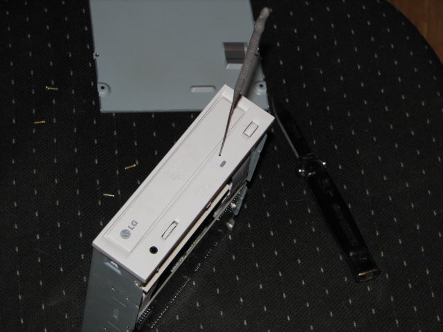

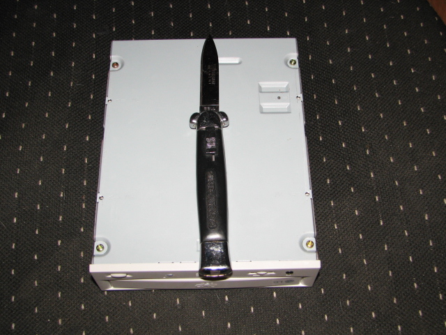

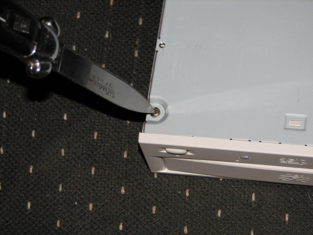

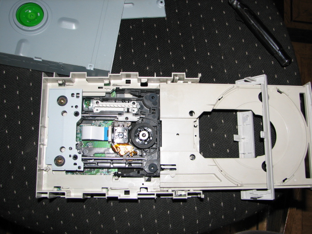

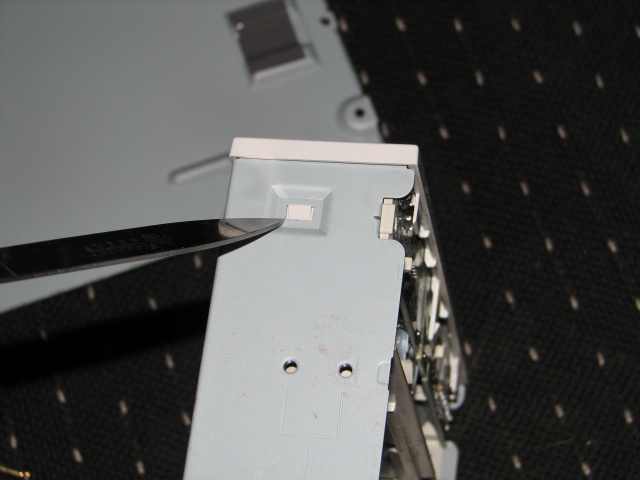

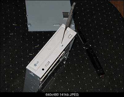

no więc tak: Jak za pomocą zimnego ognia i nożyka wybebeszyć LG-ka?
zakładając, że każdy normalny facet nie wie gdzie położył specjalny śrubokręt i ma pod ręką zimny ogień zamiast prostowanego spinacza, podaję sposób jak następuje:
(nie ma jeszcze zimnego ognia bo go nie znalazłem )
delikwęta (LG) kładziemy do góry śrubami i je wykręcamy (nożykiem )
wlładamy drucik zimnego ognia w dziurkę i wyciągamy tackę
{kolejność dowolna}
następnie zdejmujemy panel odhaczając dynksy
na koniec zdejmujemy blachę (trzeba lekko rozchylić) i sushi z LG gotowe - widać oko laserka.
można przystąpić do czyszczenia
edit: info dodatkowe - złożyłem do kupy ale zapomniałem wyczyścić
