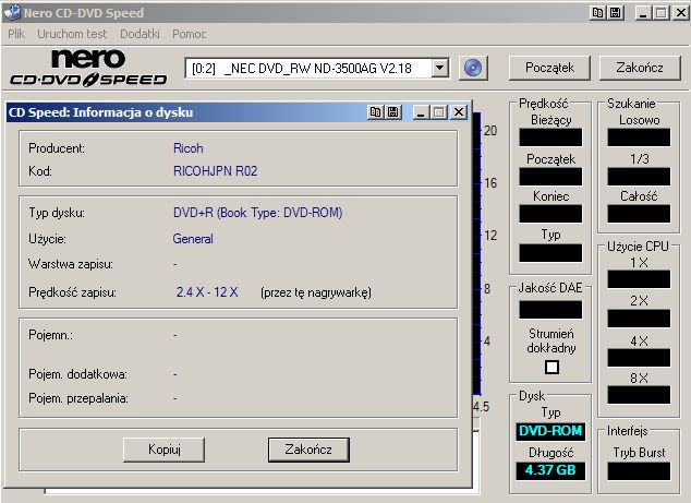

PELNY format NIE pomogl...plyta nagrana wczesniej (bios 2,18 nec) - i sformatowana (pelen format) NIE jest po ponownym nagraniu na niej filmu widziana jako DVD-rom
szkoda...teraz trza isc kupic nowa dvd+rw
No ale po co wam z DVD RW robić DVD ROM?. Sprzedajecie takie płytki?

dvd+r nagrywa jako dvd-rom

Chodzi raczej o kompatybilnosc z domowym odtwarzaczem dvd ktory rozpoznaje tylko DVD-ROM. Moj LG akurat rozpoznaje kazdy nosnik DVD, ale mam w rodzinie taki sprzet co plytek dvd+rw nie widzi.
