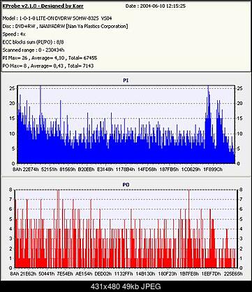

pierwsze testy plyta esperanza dvd+rw x4 palona x4 ze standartowym obrazem z dysku.
File Type: jpg 812@832 VS04.jpg (48.9 KB, 1549 oglądane)

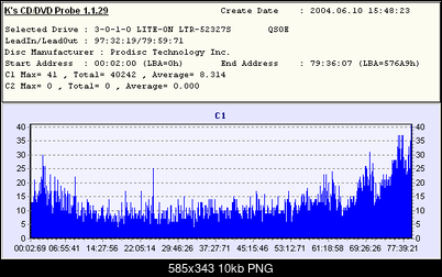

Stary 10.06.2004, 14:10   #5

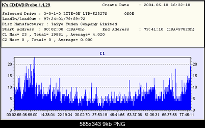

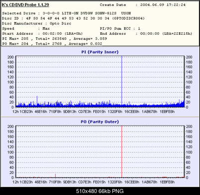

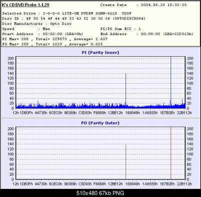

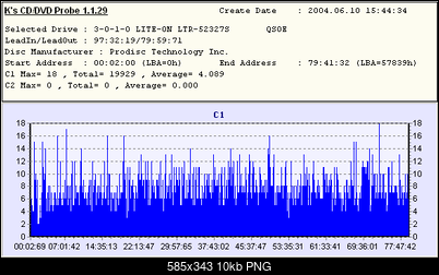

Pytanko jedno mam
Czy ktoś wie może, czym może być spowodowany ten pik C1 i C2 w środku wykresu?
Mam okazję testować właśnie Neca 2500A i Liteona 812 - czytnik w kProbe oczywiście Liteon - i wzszystko niby OK, ale ten mały słupek pośrodku - niezależnie czy płytka była zapisana na Necu czy Liteonie. Liteon jako zwykły 812 i @832, płytki DVD czy CD - zawsze jest podobnie
Może coś z optyką?
Dodam tylko, że przy nagrywaniu brak komunikatów o błędach i płytki są czytelne.
File Type: png VakossDVD-RWwLTN812x4(x2).PNG (60.1 KB, 177 oglądane)
File Type: png VakossDVD-RWwNec2500x4(x2).PNG (63.1 KB, 139 oglądane)
File Type: png VerbPastelngranyna52327S(x24).PNG (57.0 KB, 123 oglądane)

Stary 10.06.2004, 16:52   #6

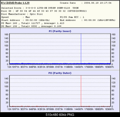

A teraz z innej beczki
1. eProformancex52 nagrana x24 na Necu 2500A bios 1.06
2. eProformancex52 nagrana x24 na Litku 812S bios US0N
odczyt 52327S
File Type: png eProformancex52(x24)Nec2500Abios106.PNG (9.6 KB, 159 oglądane)
File Type: png eProformancex52(x24)Lit812biosUS0N.PNG (9.7 KB, 155 oglądane)

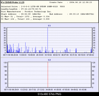

Hmm, czy ktoś testował nagrywanie CD > 812@832 VS04 ??
Ja właśnie wypaliłem (Nero -> Multisesja) CD Titanium [tani cuś] i przy teście w Kprobe zawiesił się napęd przy 97%.
