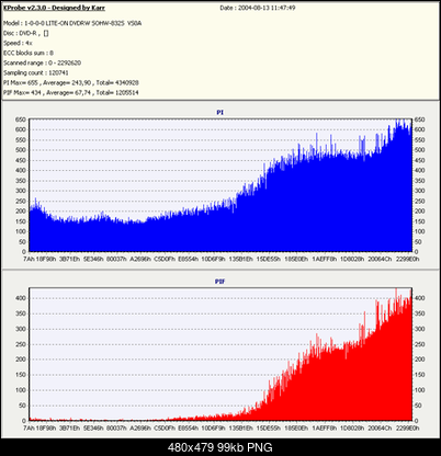

pierwszy verbetinx4 (z 10 jeszcze zostaly mi 3) niezbyt ciekawie sie wypalila ale chula tak jak mowilem ze na 10 verbetin 1lub2 zawsze zfiksuje
File Type: png verb4xporacha.PNG (147.3 KB, 303 oglądane)

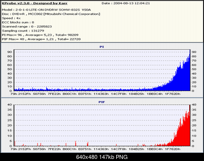

A teraz ciekwostka z życia dzikich. Płyta MediaStore-R 4x za 2.50 z Reala wypalona na 812s. Chyba sobie kupie ze 2 tony takich plyt, a później sie bede
File Type: png MediaStore-R_zo4xsmall.png (99.1 KB, 293 oglądane)

Napisany przez artik
U mnie ta sama płytka wygląda znacząco lepiej, ale rzeczywiscie temperatura ma znaczenie. Wieczorem przedstawie 2 wykresy tej samej plytki. 1 plytke palilem jak litek byl zamontowany tak ze zadnego przewiewu nie bylo czyli byl w srodku miedzy dvd-romem a kieszenia. 2 plytke wypalilem wyjmując kieszen i dvd-rom, został sam litek z dziura na dole i na gorze. Dodatkowo skierowałem na palnik nadmuch powietrza z wentylatora domowego. Wynik jest taki ze przy lepszym chłodzeniu wyniki są lepsze nawet o 40% ! Wiec jednak coś w tym jest jak mówił Slawekj
