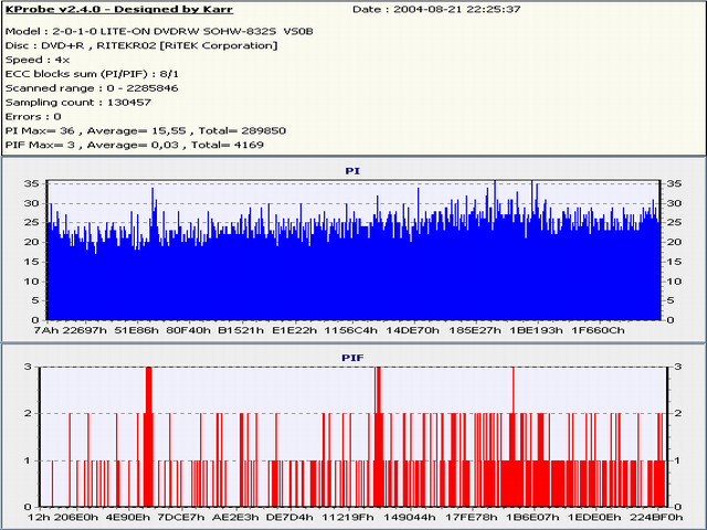

A ja mam pytanie. Znamy max wartości PI i PIF. A jakie powinny być total'e. Oczywiście czym mniejsze tym lepsze. Ale gdzie jest granica dla dobrych i złych. Była mowa o 40-50% większych błędach, a na wykresach widać od 100-1000%. Co jest dopuszczalne a kiedy mimo czytania płytki należy uznać ją za złą?

Napisany przez slawekj
jak czyta to ok ale czy inne czytniki beda czytaly - tego to juz nikt nie wie. Tak jak piszesz im mniej tym lepiej , a jak plytka bedzie czytana po roku to trzeba zobaczyc .

ta sama plyta tylko odziwo na podkladzie ritek ciekawe
P.S plyta palona przy konsultaci turboniego wiec jego zdrowie
File Type: png philps4x2.PNG (133.8 KB, 318 oglądane)
