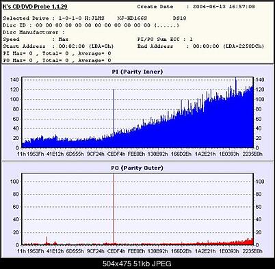

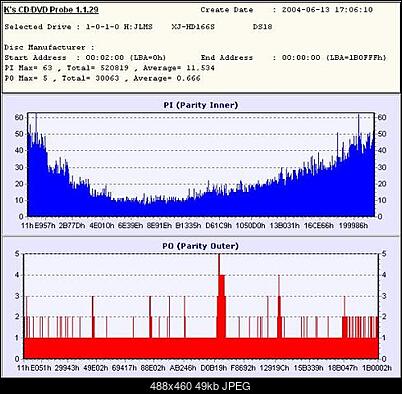

i jeszcze jedno pytanie co do programu KProbe zrobilem sobie kilka testow plytek DVD nagranych u kumpli i..... z czym to porownac... jakie sa dobre wyniki a jakie zle... wiem ze im mniej tym lepiej (PI i PO) ale chyba nei ma ideału
aaaa i czy to sie zmnienia jak uzywa sie innego napedu do testów..?? ja to robilem na liteon DVD-rom'ie
plytki to sa ESPERANZA 4x
File Type: jpg friends 3 dvd- na chyba TOSHIBie.jpg (49.4 KB, 131 oglądane)
File Type: jpg friends 7 dvd+ na LG.jpg (51.0 KB, 120 oglądane)
Ostatnio zmieniany przez skolimus : 13.06.2004 o godz. 18:31

Napisany przez pykson
@jollo
zrob te testy przy speedzie x4, bo te nie sa wiarygodne, a jezeli przy x4 tez beda takie to chyba niestety nei ma powodu do zadowolenia.
Napisany przez Jollo
Dwa pierwsze są przy speed'zie x4 a trzeci x10.
przepraszam, po przewinieciu widoczny mialem ostatni z wykresow, ten z 10 a jako ze wszytkie sa niemal identyczne uroilo mi sie ze wszystkie byly x10 i stad moj komentarz.
z mojego doswiadczenia, przekroczenie PI do wart 800 moze nie powodowac najmniejszych problemow z odtwarzaniem na stacjonarce (moze, ale nie musi), natomiast PO to w sumie pewne jest tylko do 2. (testowalem na aiwa i philips 729).
a wiec IMO plytki akceptowalne, ale:
1. zalezy od czytnika, jak sie to odtworzy
2. trzeba pamietac, ze z uplywem czasu moze pojawiac sie wiecej bledow, wiec przy juz wysokim ich poziomie nie mozna liczyc bezproblemowe odtwarzanie za, powiedzmy, 6 miechow
Ostatnio zmieniany przez pykson : 14.06.2004 o godz. 02:31
