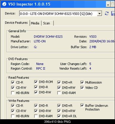

skad to mozna sciagnac ?
File Type: png vs03_vso_inspector.png (6.3 KB, 946 oglądane)

Witam,
wygooglac nie łaska? Nie powiem, ze to 1 link (a szkoda - tak by nazwa wskazywala) ale po parunastu sekundach mozna znalezc:
http://download.copybase.ch/vso/Inspector.exe
