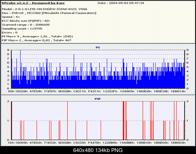

panowie ale szalejecie nie bylo mnie raptem 3 dni a tu juz nowe kprobe to jakis tescik jutro zapuszcze
obiecany tescik
verb4x nagrany 4x dalej na VS0A tylko ze nowe Kprobe

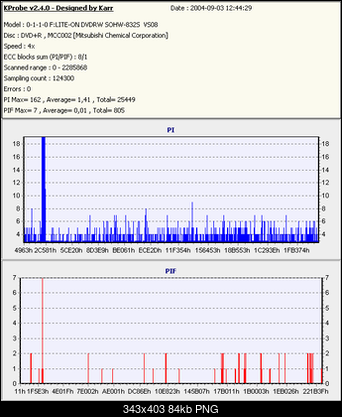

czy moze mi ktos wytlumaczyc ponizsza sytuacje, chodzi mi o czas i predkosc nagrania pelnej plytki (3:52 i speed 18.2x)
plyta to verbatim +R 4x MCC-002, z cake box'a
rozmiar pliku img 4 681 441 280 bytes
I 12:00:41 Source File: G:\xyz.img
I 12:00:41 Source File Sectors: 2*285*860 (MODE1/2048)
I 12:00:41 Source File Size: 4*681*441*280 bytes
I 12:00:42 Destination Device: [0:1:0] LITE-ON DVDRW SOHW-832S VS08 (F (ATA)
I 12:00:42 Destination Media Type: DVD+R (Disc ID: MCC-002-00) (Speeds: 2,4x; 4x)
I 12:00:42 Destination Media Sectors: 2*295*104
I 12:00:42 Write Mode: DVD
I 12:00:42 Write Speed: MAX
I 12:00:42 Test Mode: No
I 12:00:42 BURN-Proof: Enabled
I 12:00:42 Filling Buffer...
I 12:00:43 Writing LeadIn...
I 12:01:04 Writing Image...
I 12:04:06 Synchronising Cache...
I 12:04:07 Closing Track...
I 12:04:11 Finalising Disc...
I 12:04:34 Operation Successfully Completed! - Duration: 00:03:52
I 12:04:34 Average Write Rate: 25*258 KB/s (18.2x) - Maximum Write Rate: 25*258 KB/s (18.2x)
a tutaj jeszcze screen z kprobe, jak widac jest jeden wiekszy zbiorek pik'ow PI
ps. nagrywareszka 832S oem dzisiaj kupiona
File Type: png screen_resize.PNG (84.0 KB, 366 oglądane)

a oto jeszcze jeden scan z kproba (przypomnialem sobie o krystalizacji powiezchni nosnika, a poprzedni scan byl zrobiony natychmiast po wypaleniu)
File Type: jpg screen2resized.jpg (59.7 KB, 297 oglądane)

Stary 04.09.2004, 00:01   #9
Napisany przez xzas
Prędkość nagrywania ustawiana z miejscami po przecinku nie zawsze daje dobre rezultaty
Po prostu przelicznik prędkość do czasu nie jest liczbą całkowitą i to bruździ w tym przypadku
Spróbuj ustawić prędkość nagrywania w pełnych liczbach, np. x20 albo x30
Wtedy ilość błędów powinna drastycznie zmaleć
