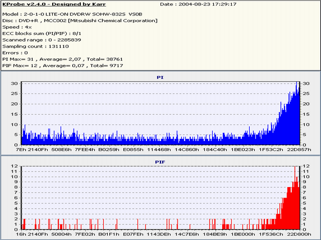

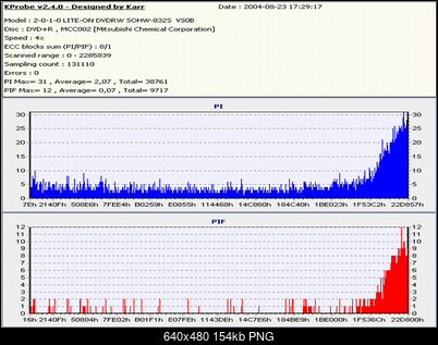

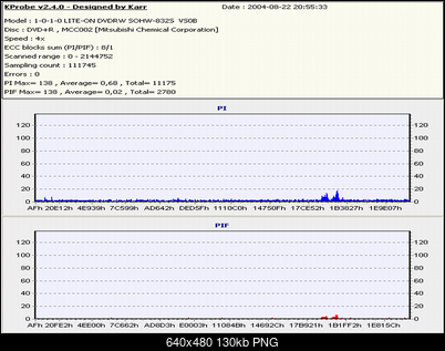

slawek a powiedz co myslisz o tym wykresie, stacjonarka powinna sobie proadzic ? platx8 palone x8

Cytat: "Zgodnie z przyjętymi przez ECMA normami, ilość błędów PI (Parity Inner), przy wybranym przez nas parametrze "sum 8 ECC", nie powinna przekraczać wartości 280. Jednakże dobre napędy stacjonarne odtwarzają dyski DVD*R z większą ilością błędów. Zazwyczaj problemy pojawiają się przy wartości 600, a tylko nieliczne odtwarzacze poprawnie odczytują krążki zawierające ponad 900 błędów PI.
Dla PO (Parity Outer), suma błędów nie powinna przekraczać wartości 4. Pojedyncze wysokie "szpilki" dla PO można ignorować".
Także z Twoją płytką to jak w loterii. Dzisiaj będzie czytana ale pytanie jak długo?

Żeby powiedzieć, że płyta się nie tnie trzeba film obejrzeć od początku do końca bez żadnego przewijania

dlamnie bombowy - koszalin.
plyta moze sie czytac lub nie

ok no to dla swiecie wierzacych w kprobe mam zla wiadomosc mozecie sobie ten prog o kant pupy rozbic, wziolem ta plytke (wykres u góry) i poszedłem do EuroRTVAGD i przetestowalem na 14 odtwarzaczach i na wszystkich bez problemu sie czytala.

czytac a czytac to dwie rozne rzeczy trzebaby obejrzec caly film z tej plyty i zobaczyc czy sie nie tnie. a zobacz ta plyte za jakies 2-4 miesiace.
a skoro sam przetestowales to po co zadajesz takie pytanie i potem za 2 minuty sie chwalisz ze juz ja sprawdziles w euro na 14 i chodzi.

mówie to poto bo kilka stron wczesniej jak zamiescilem wykre to mówiliscie ze plytka jest do smieci mimo ze PI dochodzilo do 30 a ilosc beledów 140tys, to z tego wynika ze wszystkie plyty jakie mam sa do smieci poniewaz nie spelniaja waszych norm a byly nagrane pol roku temu i chodza we wszystkich napedach.

Są ogólnie przyjęte normy i jak sprawdzasz w Kprobe to powinno się do nich stosować. Już pisałem, że wielu kolegów uważa inaczej i skalę zawyża. Tak można robić. A błędy i tak pozostaną. Chcesz to zatrzymuj takie płytki, ja wyrzucam. Poszukaj innego nośnika, i nagraj x4. Przeważnie x8 daje większą ilośc błędów.
