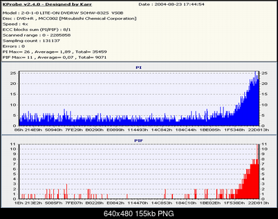

przelecialem cala plyte bo najwiecej jest bledów po koniec i nic sie nei ciela, jeszcze zamieszcze wykres plyty msonic dvd-r nagrywanej pol roku temu i byla tez bez problemowo czytana (jeden naped wogule nie widzial).

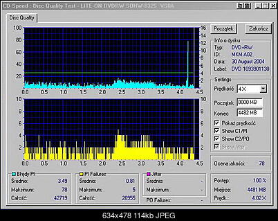

Powołując się na fachową wiedzę uzytkowników tego forum mam pytanie o maksymalne dopuszczalne wartości PI i PIF w programie NERO CD-DVD Speed / Test Jakości dysku.
Nie mogę znaleźć tych informacji w necie, być może są one takie same jak w KProbe.
Jak oceniacie jakość nagrania płyty Verbatim DVD+RW przez LiteON 812S@832S-VS0A.

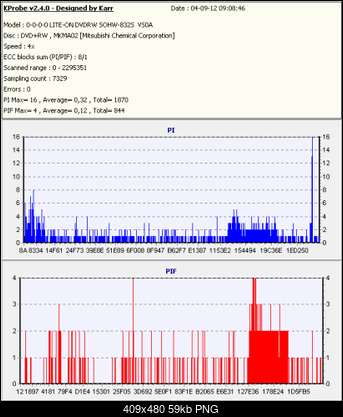

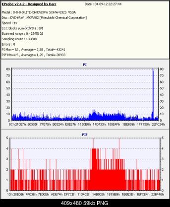

Dla porównania daję test tej samej płyty Verbatim DVD+RW wykonane w NERO i KProbe.
Wykresy są podobne, natomiast wartości się różnią.
Ten skok wartości do góry w drugiej połowie testu to wynik rysy na płycie.

I muszą się różnić. W Kprobe 2.4.0 jest włączony Realtime, a w 2.4.2 został usunięty, żeby nie było przekłamań. Prośba zrób jeszcze raz testy.
