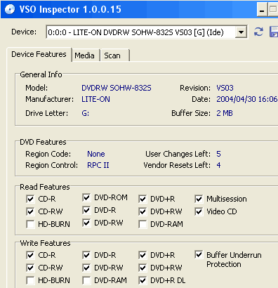

Witajcie!
Może pewną podpowiedzią będą dane układów z mojego poprzedniego litka, który padł
po flashowaniu i obecnego który się dobrze trzyma jako 812@832
Dane z Kprobe:
1. Litek padnięty MXIC(MX29LV008b) (+3,3v)
2. Litek obecny-- MXIC(MX29LV081) (+3,3V)
~~Pozdrawiam~~

A u mnie coś takiego
File Type: jpg bios.jpg (40.7 KB, 858 oglądane)

_Vip_ zaczyna zdobywać reputację <1 - 49 pkt>
cos mi sie zdaje ze to tylko kwestia firmweru ,a nie identyfikacja napedu

Napisany przez _Vip_
Czyli sądzisz, że jak wgram VS04 to się to zmieni?

Stary 17.06.2004, 12:59   #13
_Vip_
overclocker
Avatar użytkownika _Vip_
Data rejestracji: 18.05.2004
Posty: 377
no mysle ze sprawdzic niezawadzi ,wkoncu to FlashROM type,a nie drajw tajp or somting
