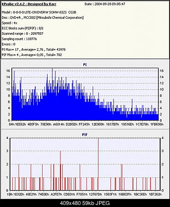

Napisany przez elk
No więc moja walka z wgraniem biosu legiona skonczyla sie na tym, ze wgralem bios CG3B od codeguys
A teraz wynik nagranej plytki - Verbatim DVD+R - nagrana z prędkością 2,4x
Nie znam sie na tych wykresikach ale chyba nie jest źle
Nagraj z prędkością x4 a wynik będzie lepszy. W nowych nośnikach x4 nie ma już zalecanej prędkości x2,4. W biosach do 1633S nie istnieje prędkość x2,4 dla SL jedynie dla DL.

Napisany przez slawekj
Ok - dzieki za rade. Człowiek uczy się całe życie

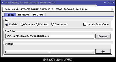

Dodatkowo bios z force-shifting:
w int.ipg jak wrzucic bin do litka
jak bedzie juz tak jak na jpg to wciskacie go i czekacie do chwili kiedy sie pokaze done i to wszystko

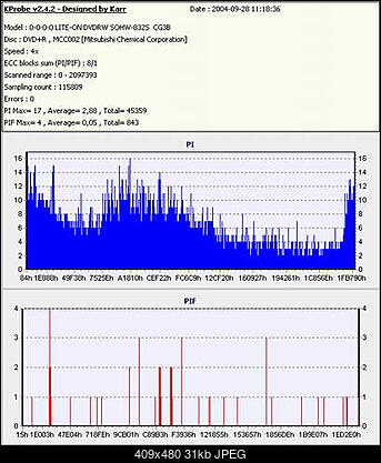

ok - tym razem nagralem plytke Verbatim DVD+R 4x na biosie CG3B
Czy taki wynik mogę uznać za znośny?

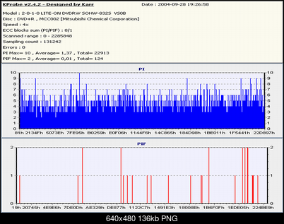

verba4x palona 4x bez force-fallback przez CloneDVD2 PL
zaraz nastepna bedzie

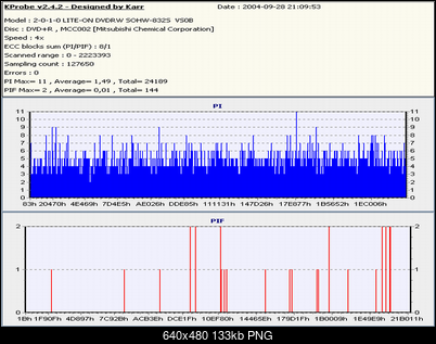

verba4X palona 8x za pomoca cloneDvD2 pl bez force-fallback
File Type: png verba4x)x8_resize.PNG (133.3 KB, 235 oglądane)
