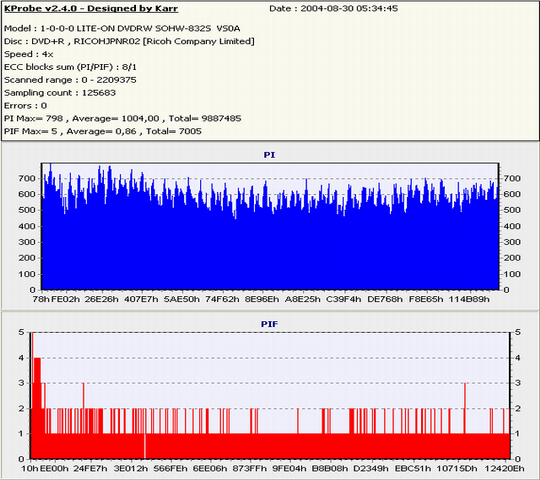

Hmm qrcze jak widze wasze wyniki to az mnie krew zalewa. Zobaczcie moj wynik nagranego Platinum8x palone 4x.
File Type: png Test4.PNG (140.5 KB, 271 oglądane)

Nagrywara na serwis jak nic To przy 8x nie mam błedów PI powyżej 20

A czy napewno miales wszystko powylaczane w czasie nagrywania i sprawdzania ??

Yyyy no powiedzmy ze nie Dc++ i jeszcze jedno dc++ i GG no i Panda Platinum Antyvirus. Hmm to mam zawsze przy starcie wiec wsio wylaczyc mowicie bo to moze byc przez to

Pawelblu u mnie chodził Azureus, który sciagał 3 gry, gg, i takie inne i widzisz jaki jest wykres

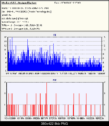

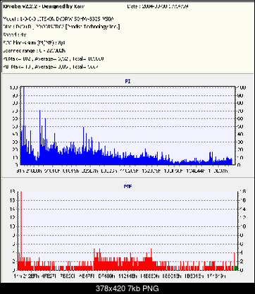

Proszę o jakiś komentarz odnośnie dodanych załączników.
Nagrywałem dzisiaj pięć świerzo kupionych płyt przy okazji zmieniając bios nagrywarki z VS0A VIp edyszyn na Vs08 i okazało się że płytki o wiele lepiej wyglądają na starszym biosie niż na nowszym.Jedyne co to na starszym biosie nie mogłem tych płytek nagrywać x8.Czy to jest normalne ?
Ps Płytki Proformace x4 palone x4 i jedna palona x8
File Type: png Proformace+4_VS08.PNG (8.0 KB, 87 oglądane)
File Type: png Proformace+4.PNG (6.0 KB, 82 oglądane)
File Type: png Proformace+8.PNG (7.1 KB, 72 oglądane)
