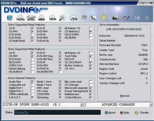

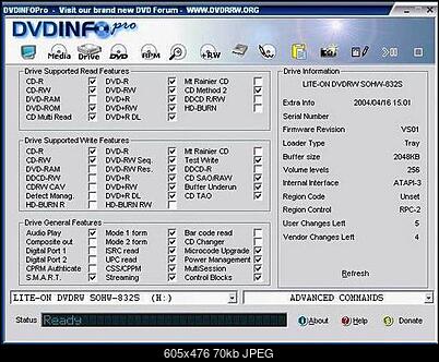

pol godzinki temu przyjechal moj litek 812S OEM z sirius'a
Pierwsze co zrobilem to oczywiscie flash na 832S : ,podlaczylem pod drugiego kompa (zalecane jest aby naped byl na PRI/SEC Master,a niechcialo mi sie babrac z przepinaniem) i wio.Cala operacje przebiegla calkowicie bezbolesnie.Naped jest z marca 2004.
Jako ze jest to OEM,to niestety narazie niemam zadnych plytek DVD-+R/RW,przed chwilka wypalilem plytke audio i film i wszystko gra
Jeszcze fota z DVDInfoPro i NERO
Przy okazji zdjolem sobie z palnika blokade regionu

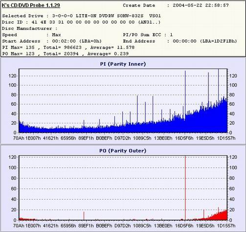

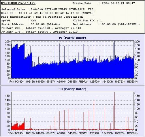

Stary 23.05.2004, 00:06   #11
Darek_K
Avatar użytkownika Darek_K
Data rejestracji: 03.03.2004
Posty: 212
Darek_K zaczyna zdobywać reputację <1 - 49 pkt>

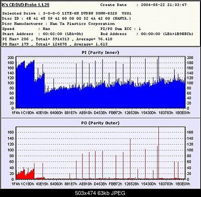

Ja rowniez przemienilem swoja 812S na 832S. Zrobilem nstepujacy test. Wziolem plyte DVD+RW PLATINIUM x4 jeszcze nagrana na 812S i dodatkowo "przerobiona na DVD-ROM i przeczytalem ja juz w 832S. Oto wyniki:
A potem nagralem ta sama plyte na 832S. Oto wyniki:
No wlasciwie bez roznicy czyli dobrze....... troche mnie dziwa te wyniki bo slyszalem ze Liteon zbyt dobrze nie nagrywa na plytach RW a te wykresy wedlug mnie pokazuja inaczej.... chyba ze czegos nie rozumiem .

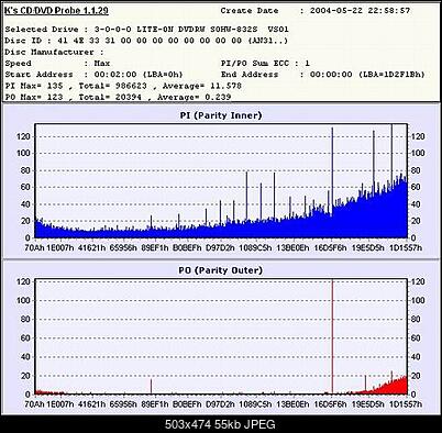

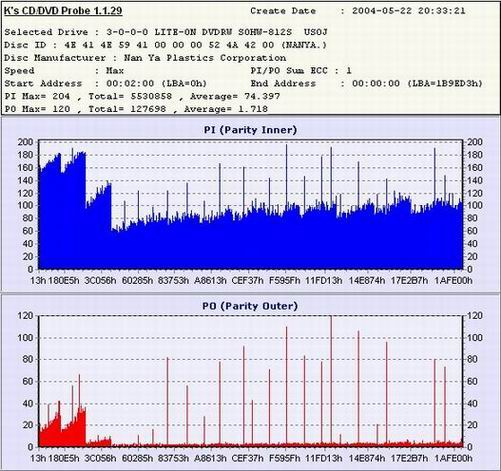

No to i ja dorzuce swoje 3 grosze.
Właśnie dziś zmodowałem moją 812@832 biosem:
http://codeguys.rpc1.org/firmwares/8...-autobs.r2.rar
http://forum.cdrinfo.pl/attachment.p...tid=8296&stc=1
Wgrywanie firmware przebiegło bezproblemowo!
Później wykonałem takie testy: 8)
1.) Płytke z nagranym obrazem FARCRY jeszcze na 812 US0J poddałem testowi jeszcze na 812 a później na 812@832. Była to płytka VACOSS DVD+R za 5 PLN nagrana x4 i wygląda to tak ...
http://forum.cdrinfo.pl/attachment.p...tid=8293&stc=1
póżniej po zmiane firmware na 832 zrobiłem ten sam test dla tej płytki i jest tak ...
http://forum.cdrinfo.pl/attachment.p...tid=8294&stc=1
1b.) następnie do tej płytki dograłem 2 sesję z paroma plikami w sumie gdzieś ok 30 MB. Wypalenie 2 sesji przebiegło bezproblemowo w Nero 6.3.1.10
2.) Następnie nagrałem płytkę ESPERANZA DVD-R za 4.70 PLN z prędkością x4 ale już na 812@832 obrazem UT2004 co zresztą również przebiegło beż żadnego kłopotu. A wygląda to tak ...
http://forum.cdrinfo.pl/attachment.p...tid=8295&stc=1
3.) Z płytki ESPERANZA DVD-R 4x po nagraniu na 812@832 kopiowałem całą zawartość na dysk w nagrywarce 812@832 oraz drugi raz w DVD-ROM tak samo. Cały proces kopiowania przebiegł bez najmniejszego problemu! 8)
Subiektywnie wydaje mi się, że nagrywarka jest trochę bardziej dokładna w odczycie oraz trochę inaczej steruje mechanizmem głowicy.
Jak dotąd jestem zadowolony ze zmiany biosa!
