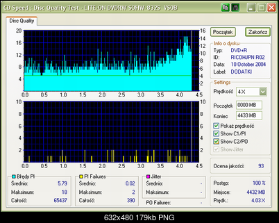

Andrexxl
Avatar użytkownika Andrexxl
Data rejestracji: 14.08.2004
Posty: 65
Andrexxl zaczyna zdobywać reputację <1 - 49 pkt>
Szkoda że u mnie PASTELE jeszcze po 25 zł za 5 szt,ale jak będą po 17 zł to zakupię i potestuję.A narazie Platinum +R x8
File Type: png Zmiana rozmiaruLITE-ON_DVDRW_SOHW-832S_VS0B_11-October-2004_22_20.png (178.6 KB, 175 oglądane)
