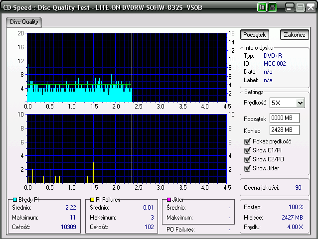

File Type: png Vaerbatim DVD+R 8x.PNG (51.0 KB, 157 oglądane)

Teraz ta sama płytka w Nero CD-DVD Speed
File Type: png LITE-ON_DVDRW_SOHW-832S_VS0B_16-October-2004_12_10.png (33.2 KB, 153 oglądane)
