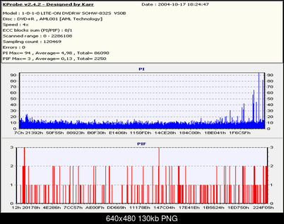

przetestowałe inną płytę - tym raze DVDRW ale pod koniec wyskoczyło coś innego
prze teście Kprobe na końci płyty wyskoczył Servoerror 030900 after LBA 22EF ....
a teścik przysyłam wam- nie wiem co jużmam myśleć
przy podobnej sytacji pomoglo full format - i ponowne nagranie

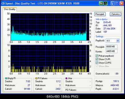

troche poznienialem pogrzebalem tasme zmniemilem i vs0b ten
i wynik
File Type: jpg Vrebatim dvd+r sasiad komedia.jpg (57.4 KB, 210 oglądane)

DonAlberto, moze sprobuj wgrac VS0A, niektorym lepiej sluzy, chociaz rzeczywiscie na zadnym biosku sie tak dziac nie powinno. RW od ricoha pali mi podobnie, moze mnie nieco mniej PIFu wychodzi.
a to servo error tez ciekawe, moze Twoj litek jest akurat felerny?
czy na pewno palisz zgodnie z specyfikacja (tzn. nie wiekszy speed niz certyfikowany)?
pykson jest offline   Odpowiedz cytując ten post
Stary 17.10.2004, 18:41   #13
DonAlberto
Data rejestracji: 12.09.2004
Posty: 20
DonAlberto zaczyna zdobywać reputację <1 - 49 pkt>
Napisany przez pykson
Spróbowałem wgrałem nawet S08 - totalna klapa płyta poza wszelkimii normami, wgrałem też S0A, nic to nie zmienia, około 90 % płyty pojawiająsię błędy dochodzące do 400 PI i 40 PIF,
co robić, reklamować?? ale jak jeśłi dane pali całkim poprawnie , oczywiście nigdy nie dogrywam do 100 % płyty, a film tak pierdzieli? Jeśłi reklamować to na jakiej podstwie? A może się pobawić omnipatcherem i coś ustawić coby pomogło?

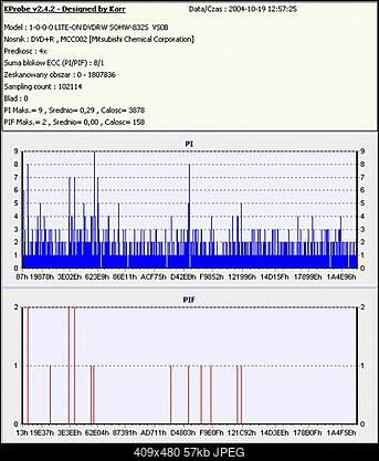

zrobilem teraz bo mialem chwilke 2 wykresy tej samej plytki Esperanza DVD+R palona x4 jakis juz czas temu na litku 832 na biosie VS0A
File Type: png KProbe.PNG (130.3 KB, 97 oglądane)
File Type: png Nero.png (184.5 KB, 84 oglądane)
