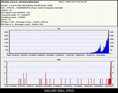

Wszystkim którzy mają problemy z prawidłowym nagraniem płyt polecam zmiany strategii zapisu. Nwet niekonieczne jest włączanie opcji force fallback, bo ja osobiście wole nagrywać w x4, mam większe zaufanie do płyt tak wypalonych że dłużej wytrzymają. Przedstawiam tu wykresy =płyty DVD Verbatim Pastel TY01 obie nagrane do końca tymi samymi danymi w w jednej z nich strategia oryginalna T01 a druga zmieniona na T02. Żadnych dodatkowych opcji nie uruchamiałem. Wyniki przedstawiam dla ludzi, aby nie musieli tracić kilku dni na kombinowanie czytanie i zastanawianie się czy oddać nagrywarę do servisu. Do dzieła.

verba4x(z czarnym napisem ) nagrana 8x cloneDvD2

a tu w nero

Napisany przez legion
a tu w nero
az sie oko cieszy tylko ocena jakosci lekko zanizona

Napisany przez mensir67pl
no cos mi sie wydaje ze ta ocene jakosci mozna o kant dupy rozbic
Stary 20.10.2004, 23:38   #9
Dlaczego? To za te PIF na końcu. A tak płytka
a tu w nero
Pytanie: Czy zmienialeś strategię zapisu tej płytki z MCC002 na MCC003 ?Wykresy bardzo ładne. Nagrywara chyba ''Golden Edytion"
