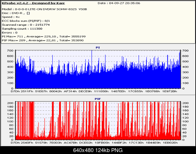

Oto wynik testu płyty DVision DVD-R x4 z prezentacja SlideShow, wynik jest bardzo słaby a mimo to (o dziwo) płyta jest czytana przez mój stacjonarny DVD SkyMaster z częstymi zatrzymaniami i przeskokami. Nikomu nie polecam tych płyt.

no po tym obrazku nizej to nawet jakbys polecal to nikt by nie kupil

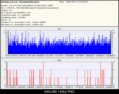

a teraz po emtecu dvd-rw przyszla kolej na platinium dvd+r x8 palona oczywiscie w winoncd.
test zapuszczony odrazu po wypaleniu nie bylo przerwy nawet 10s miedzy paleniem a sprawdzaniem

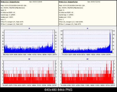

Dla porównania przedstawiam wyniki testu w KProbe płyty Sony DVD+RW x4 nagrywanej na Lite'On 832S. Płyta była oczywiście nagrywana i testowana dwukrotnie pod każdym z biosów osobno (zawierała identyczne dane). Pierwszy test wykonany został pod biosem Codegyus'a 832S/VS0A i drugi 832S/CG3B. Wyniki testów przynajmniej w tym jednym przypadku stawiaja wyżej bios VS0A, chociaż nie odbiegają dużo od siebie. Z informacji o CG3B wynika, iż powinien on dawać lepsze efekty przy nagrywaniu płyt x8.

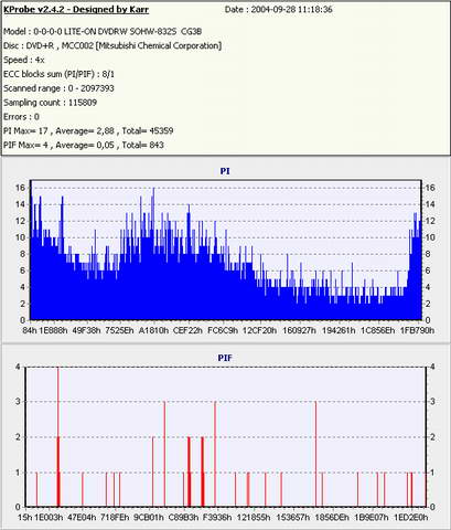

ok - tym razem nagralem plytke Verbatim DVD+R 4x na biosie CG3B
Czy taki wynik mogę uznać za znośny?
