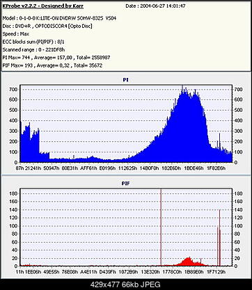

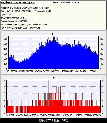

Jestem wsciekly . Kupilem w tamtym tygodniu 812s. Pierwsze 2 plytki nagralem biosem US0N. Jedna z nich to tani szmelc - intenso +R (Optodisc), nagrywany 2,4x. Efekty mozna podziwiac na zalaczniku pierwszym.
Po 2 dniach wgralem nowy bios 812@832 (v04) i nagralem taką samą płytke - wynik wydaje sie byc troche gorszy (załącznik 2). Stwierdzilem, ze skoro kolega _Vip_ i paru innych forumowiczow tak chwali Platinumki +R x8, to kupie ze 4 sztuki - na dobre filmy DivX, zeby dlugo trzymaly. Niestety albo trafilem na wadliwą sztukę, albo PLATINUM sucks (patrz załącznik 3)
I co o tym sądzicie? Moze powinienem wrocic do biosu 812, choc narazie 832 sie spisuje w miare dobrze, czyta +R/RW, jedynie przy wlaczaniu booktype (oryginalny od liteona) pokazuje komunikat ze nie wykryto nagrywarki DVD.

tez mialem problem z booktype.Tak samo nie wykrywal palnika.problem ten ustepuje po usunieciu ASPI z systemu
Spokojnie mozesz sobie darowac booktypa,szczegolnie ze poprzez omnipatchera mozesz sobie uaktywnic funkce auto-bittseting i automatycznie wszystkie DVD+R/RW beda nagrywane juz jako DVD-ROM,niewspomne juz o nowszych wersjach NERO z opcja "DVD-Rom wg ksiegi"
Co do Platinumow...sprawdz na jakich masz nosnikach,powinno byc RICOHJPN.Wczoraj kupilem DVD+RW od TDK z nadzieja ze beda na Ricochu a tu mi jakis syfiasty Philips wyskoczyl

No i jest to nosnik RICOHJPN - wystarczylo sprawdzic na screenie z kprobe.
Narazie nagralem tylko jedna plytke, moze pozostale beda lepsze...w co wątpię
Zauwazylem jeszcze jedno: po 30 minutach jeszcze raz zaczelem skanowac tą samą plytke (platinum) i wyniki PI były średnio o 50 mniejszcze niż poprzednio - przynajmniej na początku nośnika. Nie skanowałem do końca bo szkoda mi było czasu... Czy ktos jeszcze zauwazyl takie cos? A moze plyta dopiero po "ostygnięciu" osiąga najlepsze parametry

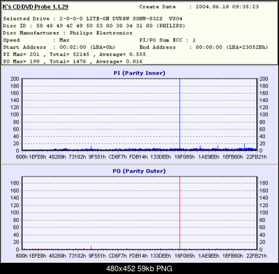

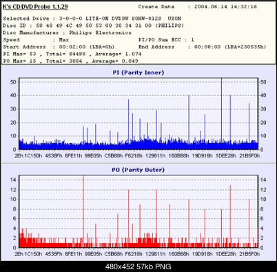

Też taką trafiłem, ale po wynikach - nie nazwałbym tej płytki syfiastą
1. Liteon 812@832 VS04 burn x4
2. Nec 2500A 1.07 v2b5 burn x4
File Type: png TDKx4+RW832BVS04(x4).PNG (58.7 KB, 115 oglądane)
File Type: png TDKx4+RW2500A107v2b5(x4).PNG (56.6 KB, 106 oglądane)

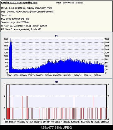

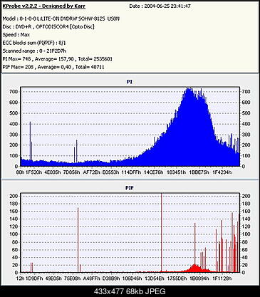

No nie odrazu wyrocznia, ale kiedys sledzilem ten wątek i natknąłem sie na jakis post, który traktował o normach EEC, czy jakos tak. O ile dobrze sobie przypominam, to PI chyba nie powinno przekraczac 50, a PO (w nowym kprobe PIF to chyba PO??) moze byc góra 1, czasami 2. Tymczasem mój wykresik zupełnie odbiega od tych norm
Narazie spośród 3 (roznych) testowanych przeze mnie plyt jedna sie ladnie nagrywa - PLATINUM +RW 4x (tą nagrywałem full speed x4). I zastanawiam sie, czy przypadkiem szybciej nagrana plyta moze miec lepszą strukture?
Zerknijcie na stronke:
http://www.liteon.neostrada.pl/kprobe.html
Przykladowy TDK -R 1-4x wypalony z predkoscia 4x ma znacznie lepszą charakterystyke od tego samego nośnika (nawet ten sam producent), ale wypalonego z prędkością 2x
Myśle sobie - gostek pewnie pomylił obrazki i wkleił odwrotnie. Ale patrze dalej i taka sama sytuacja dla plytki platinum . Bylem pewien, ze szybsza prędkość = gorsza płytka, a tu...
O co chodzi
EDIT:
Wlasnie wypalilem drugiego platinum (z tego samego kija), ale tym razem predkoscia 6x. Efektu mozna bylo sie spodziewac (patrz zalacznik). Wynik wielokrotnie lepszy od poprzedniego (palonego 4x)- gdyby nie ten początek...
Teraz bede chyba probowal smażyć platinka x8
File Type: jpg platiniumR+8x(palony x6).jpg (61.5 KB, 666 oglądane)
