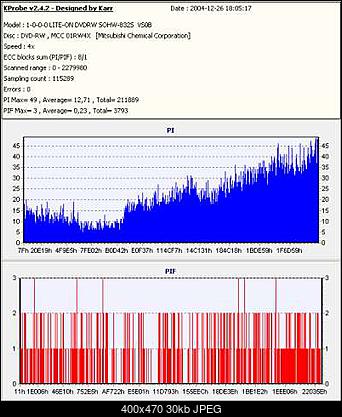

Widziałem obie te opcje. Używam nero 6.6.0.1 i nie ma żadnej z tych możliwości. Wgrałem już bios @ 832S.VS0E.patched-cf prosto ze stronki codeguys.rpc1.org. nic w nim nie zmieniając. Jest podpisany jako: VS0E - patched - crossflashing więc chyba nic nie ma zmienione oprocz możliwości sflaszowania 812-tki.
Czyli zgrać sobie "stockowy" bios VSOB, potraktować go w omni "auto-bitsettingiem" oraz "fix the dead drive blink / enable cross-flashing" i wgrać zamiast tego VSOE ??
Przy okazji się zapytam - jak wydobyć bios z instalatora liteona (chodzi mi o te biosy ze stronki cdrinfo) ?? ... Zassałem sobie ze stronki codeguys oznaczone jako "VS04/VS08/VS0A/VS0B - stock - unscrambled (old)" Mam nadzieje, że one są "czyste"

Zmieniłem na VSOB, potraktowany w omni "auto-bitsettingiem" oraz "fix the dead drive blink / enable cross-flashing".
Właśnie nagrywam tą samą płytkę tym samym. Zaraz dołącze obrazek .
Ale niestety opcja zmiany bitsettingu w nero 6.6.0.1 nie pojawiła się . Może zmienić wersję nero...

Czyli to oznacza "autobitsetting" super..... Myślałem, że po prostu jest to odblokowanie możliwości zmiany bitsettingu . A tu sobie sam zmienia .
W instrukcji do omni dowiedziałem się też o co chodzi z "force shifting/fallback", faktycznie nie jest to mi potrzebne.
Testuje już nowo nagraną płytkę z VS0B. Różnica jest duża na niekorzyść VS0B. Wrócę do E i troszkę dłużej potestuje .
File Type: jpg Verb dvd-rw _B_.jpg (29.7 KB, 264 oglądane)
