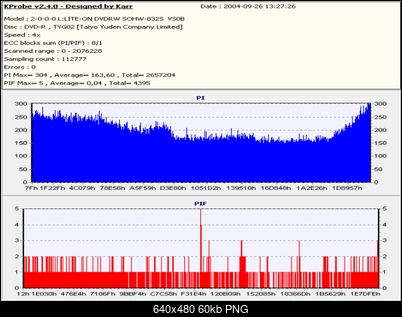

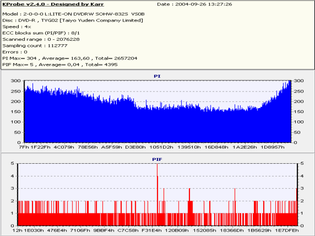

uzywam Nero 6.6.0.3
Esperanza dvd+R x4 z ID 001 (tylko tyle) palona x4 na oryginalnym biosie 812
(obrazek juz tu publikowalem kilka stron wczesniej, powielam dla porownania)
Ta sama Esperanza palona x2.4 (przy x4 bufor sie zeruje i lipton z nagrywania) na 812@832
Wyglada to swietnie, ciekawe tylko jak to bedzie z zywotnascia, ale czas pokaze :-)

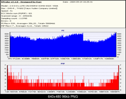

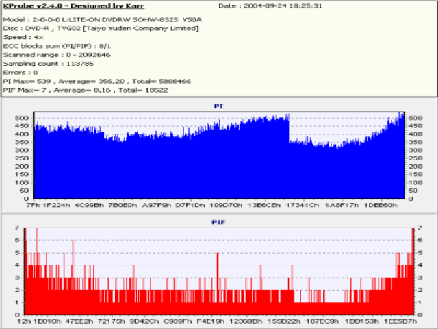

Juz zglupialem. Jak teraz na 812@832 sprawdzam kprobe esperanzy ktore palilem na biosie 812, wykresy sa zupelnie inne. Bledy PI nie wychodza ponad 20, a gdy te same plytki sprawdzam na oryginalnym biosie 812 PI dochodza do 500 !
To w koncu sa one dobrze nagrane, czy nie ? Potraficie to jakos racjonalnie wyjasnic ? :-)

I tak i nie.
Kprobre jest tylko orintacyjny.
Płytki po wypaleniu ponoć powinny "ostygnąć" () .
Zmieniłeś bios - a od biosu zależy też korekcja błędów.
Inna wilgotność powietrza...
