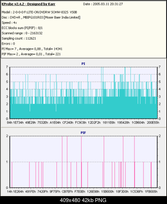

dzisaj wypalona plyta szajsung 8x palony 8x

- odkad powstal ten topic mam 812@832 - i tak sobie nagrywam z roznym skutkiem uzywajac na biezaco nowych biosow itd. wypalilem sporo plytek - ale jakos 2-3 wersje biosu wstecz (cg4e, cg5e po ostatnia) pojawiaja (tak mniemam - moze to zbieg okolicznosci) mi sie bledy na wypalonych plytach. problem polega na tym ze ja pale duzo iso, w nero6, (jako dane na dvd) - i wlasnie od tego czasu robiac sobie takie w nero6 veryfi - wypadaja mi tam errory ( choc moge zgrac na dysk i odpalic i dziala ten bin ), poniewaz dane te sa dosyc wazne dla mnie, wole miec pewnosc ze sa OK, tylko teraz kompletnie nie mam pojecia co dalej z tym zrobic...

Zrób reset Eeprom-a tym programem http://codeguys.rpc1.org/utilities/E...lity-2.0.7.rar zakładka Eeprom i Reset Lerant Media - może pomoże

no okej ;} i co dalej ? zflaszowac od nowa ? czy to juz? wypalic i sprawdzic?

Potem sflashuj jakimś biosem np. od codeguys
Może faktycznie coś masz pokrzaczone w tych swoich biosach

no kurde w szoku jestem :}
juz pali normalnie ;D - ani error ani nic ;D (x 4 x 8 spox ...
dzieki za helpa ;}
