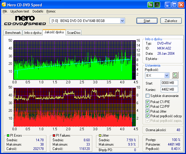

Stary 26.02.2006, 21:14   #12
A oto i odnaleziona płytka
Verbatim DVD+RW x4 burn x4 be1640BEGB
Jak na Verbatim to dosyć niezłe Kukuryku, nieprawdaż?
File Type: png Verbatimx4+RWBEGB(x4).png (55.3 KB, 499 oglądane)
