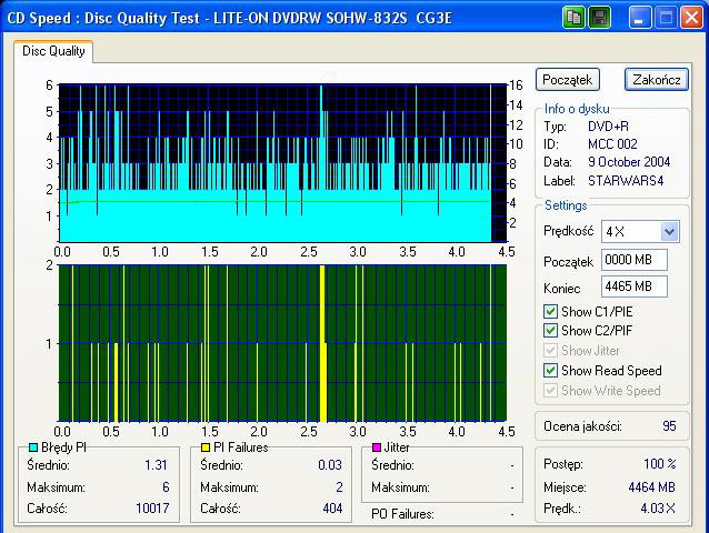

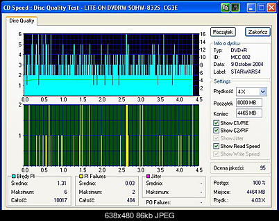

Napisany przez VIZZARD
Jeżeli CG3E jet improve - to warto spróbować
Spróbowałem i wyszło całkiem ładnie
Verbatim x4 z kejka 25 - Made in Tajwan
Wypalona na 812s@832s ZebraMod + CG3E + DVD Decrypter
Nowy bios 812S@832S ... jednak :)-lite-on_-832s_cg3e_verb-4xdvddecr-starwars4.jpeg

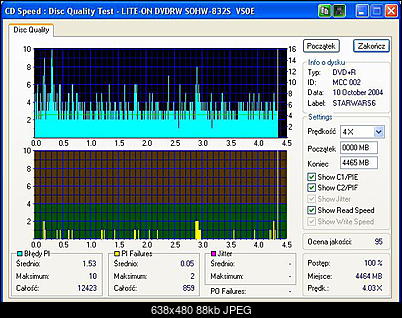

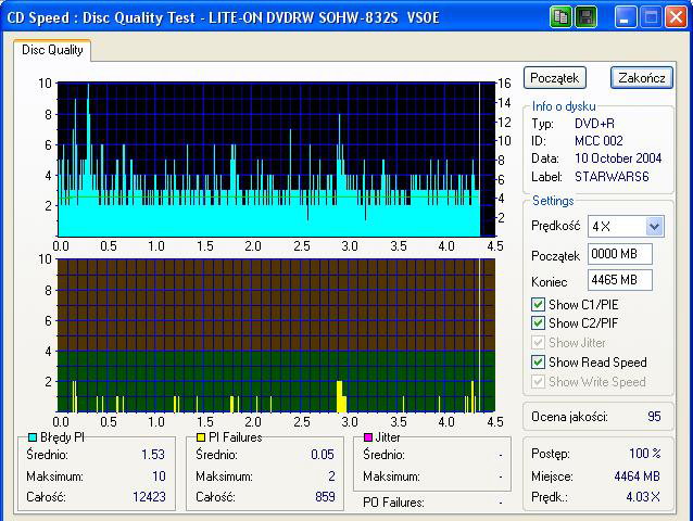

Dla porównania, płytka z tego samego kejka, lecz tym razem nagrana na VS0E.
Wykres porównywalny z poprzednim, lecz wyszło troche więcej błędów.
W moim przypadku CG3E spisał się lepiej
Nowy bios 812S@832S ... jednak :)-lite-on_-832s_vs0e_verb-4xdvddecr-starwars6.jpeg
nie ma co sie spisywac bardziej zalezy to od nosnika plyta nie jest rowna plycie ja ma bios VS0E oficjal verby pal sie raz tak raz tak

Napisany przez legion
Znam to, bo pale tylko na Verbach
O ile w obrębie kejka pala sie w miare równo, to rozpoczynając kolejnego, płytki mogą się palić w zupelnie innych zakresach błędów. Istna loteria.
Szkoda, że firma taka jak Verbatim nie może zagwarantować stałego poziomu jakości swoich nośników

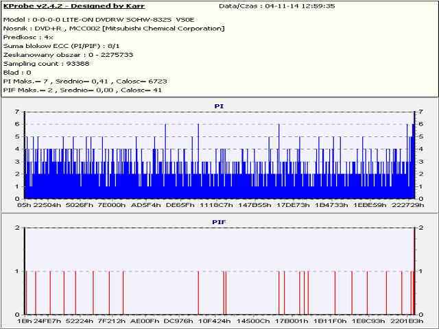

Napisany przez R@mireZ

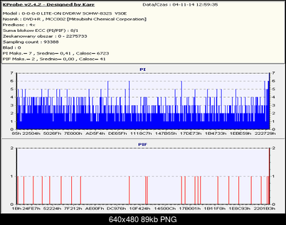

U mnie VS0E spisuje sie bardzo dobrze - czy można żądać lepiej.
Nowy bios 812S@832S ... jednak :)-verbrp4x-foto-041114-vs0e.jpg

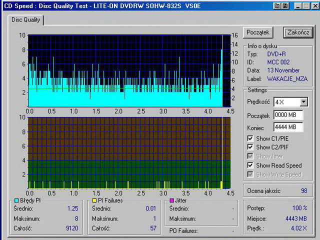

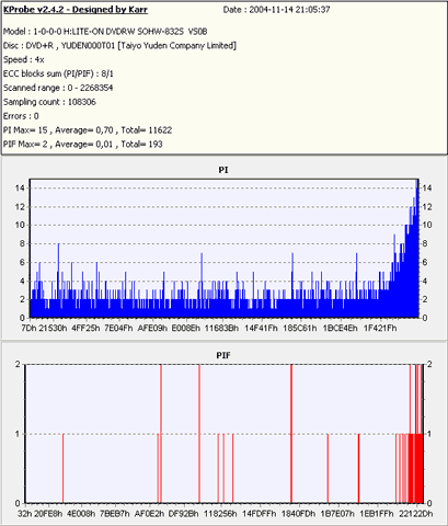

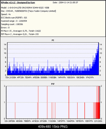

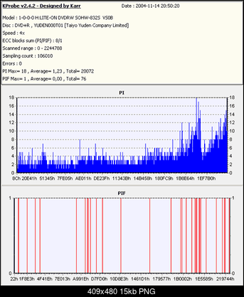

Przeprowadziłem testy przy użyciu oryginalnych biosów LiteOn VS0B i VS0E
W obu biosach włączony auto-bitsetting
Płyty Verbatim Pastel 4zł slim
LiteOn VS0B
LiteOn VS0E
Jak widać potwierdza się to że bios należy dobrać do nagrywarki
Nowy bios 812S@832S ... jednak :)-ty1.png   Nowy bios 812S@832S ... jednak :)-ty2.png
