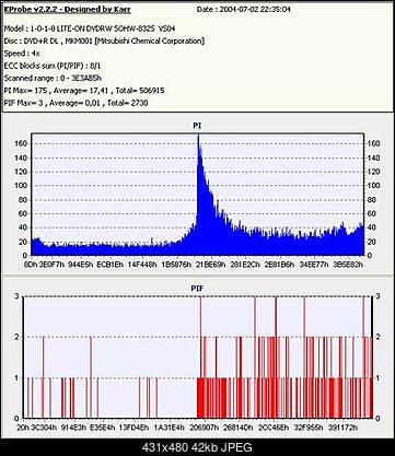

Stary 07.07.2004, 16:16   #8
czachas
Avatar użytkownika czachas
Data rejestracji: 08.02.2004
Posty: 25
czachas w tym momencie nie ma Reputacji dodatnich ani ujemnych <0  pkt>
No ale RW poszło w normalnym czasie właśnie je jade kprobe zaraz konczy ale już widze że wynik jest super.Zaraz pale zwykłą + zobaczymy.
DVD+RV Clarion nagrywany Nero 6.1.10
Pozdrawiam Czacha.
www.forum.e-tv.pl
Ostatnio zmieniany przez czachas : 07.07.2004 o godz. 16:27
czachas jest offline   Odpowiedz cytując ten post

Stary 07.07.2004, 16:28   #10
legion
XII
Avatar użytkownika legion
Data rejestracji: 02.06.2004
Lokalizacja: WroceK
Posty: 4,980
no ladny wykresik jak na taka tanioche
Stary 07.07.2004, 17:27   #11
czachas
Posty: 25
No ale tu to kiszka Płyta DVD+R Crystal palona ImgTool Burn.
Co radzicie.
Pozdrawiam Czacha.
www.forum.e-tv.pl
