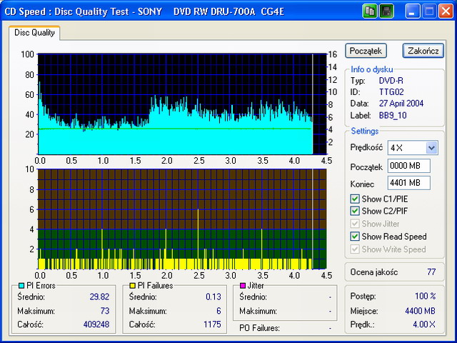

Co zrobić?
Pomóżcie, może da się lepiej? Próbowałem już prawie wszytkiego VS0E czysty i paczowany, VS0B też czysty i pacze zmieniałem strategie itd, ale złe były obrazy co zrobić? Przez pomyłkę kupiłem TDK-R "minus" i kiepsko się nagrywa!!! oczywiście, co zrobić? tylko przerobienie na sonego coś dało z paczem CG4E, czy coś da się jeszcze zrobić?
Nowy bios 812S@832S ... jednak :)-sony____dvd_rw_dru-700a_cg4e_26-january-2005_02_08.jpg   Nowy bios 812S@832S ... jednak :)-sony____dvd_rw_dru-700a_cg4e_26-january.jpg
pleban_1 jest offline   Odpowiedz cytując ten post
Stary 26.01.2005, 10:02   #4704
po mojemu jak na "minusa" to jest OK
i pamietaj PI max 280 i PIF max 4 to dobra plytka
P.S. ale najwazniejsze jest to ze powinna ona chodzic w stacjonarce bez freezow
Stary 26.01.2005, 10:36   #4705
pleban_1
Avatar użytkownika pleban_1
Data rejestracji: 05.01.2005
Posty: 29
pleban_1 w tym momencie nie ma Reputacji dodatnich ani ujemnych <0  pkt>
Napisany przez icemac
OK. Dzięki bo już fioła dostawałem (cały dzień i 2/3 nocy się tym bawiłem)
