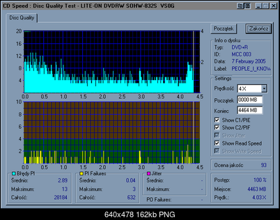

Stary 08.02.2005, 18:08   #4742
legion
XII
Avatar użytkownika legion
Data rejestracji: 02.06.2004
Lokalizacja: WroceK
Posty: 4,980
Napisany przez bennyone
Ladny wykres, esperka AML to to nie jest a sprawdzales CG5G ? bo chlopaki te z ruszyli naprzod
sprawdzalem pali tak sam jak CG4E wkazdym razie u mnie
Napisany przez Bartek1989
No to powracam z biosami
Legion znowu otwieramy spółkę?
Dzisiaj przygotuję biosy aby wrzucić je na podpis
ok niema sprawy ja dopiero wrzuce je po testach
Napisany przez Turboni
no ladnie
dzieki
verba8x palona 8x tym razem na nero
Nowy bios 812S@832S ... jednak :)-verb8x_resize.png
Ostatnio zmieniany przez legion : 10.02.2005 o godz. 11:53

Witam Bardzo a to Bardzo prosze o pomoc ,kupiłem litka DRW-2S81 odrazu zrobiłem z niego 832S chodzil dobrze az do momentu kolejnej firmwaru zaczoł całyczas mrugać na pomorańczowo.Za pomocą waszego forum udało mi się to naprawić.I teraz włąśnie zaczęły się schody.CD-romy pali bez problemu ale wszystkie płytki DVD wychodzą z błędami(od verbatiów po miedia mart )wogóle nie da się z nich nic skopiować.Na przerzucaniu firmwarów spędziłęm chyba 10gdz. zaliczyłem chyba wszystkie z 812 i 832 i nic.Błagam o pomoc.Co to może być.Jeszce pomyśłałęm że może załąduje orginalny firmwar ale nigdzie nie moge znaleść bin do DRW-2S81.Sam już nie wiem ,jeszcze raz prosze o pomoc.

Napisany przez peterson
po pierwsze czy wrzucales bios przerobiony w omni z ostania funkcja wlaczona
po drugie czy masz wlaczone DMA i jak nagrywarka jest podlaczona
po trzecie czy zainstalowales aspi ?
