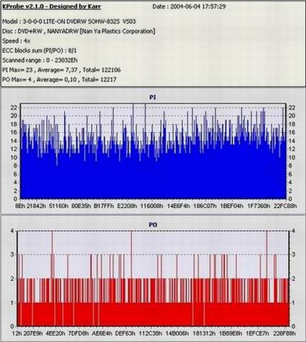

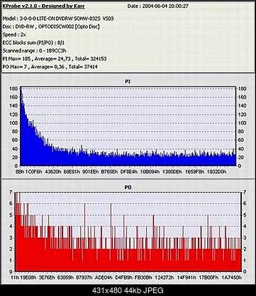

Cool
No jest nawet baardzo dobrze 8) Też wgrałem soft PATCHED VS03 i oto wyniki:
ESPERANZA DVD-RW x2 nagrana x2
VAKOSS DVD+RW x4 nagrana x4
Update moim zdaniem opłacalny w stosunku do VS01
