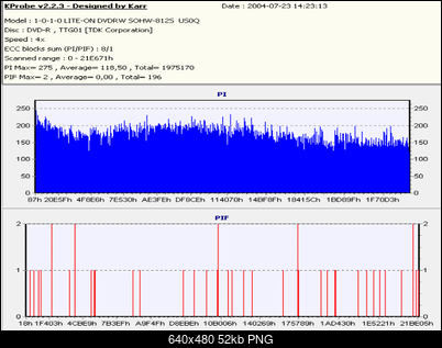

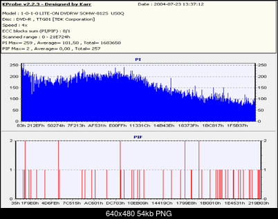

mensir67pl
***3665;***1769;***1758;
Avatar użytkownika mensir67pl
Data rejestracji: 21.04.2004
Lokalizacja: ArchiwumX
Posty: 6,356
narazie TDK-R na US0Q i US0Q_omni_full
a ogolnie nie za ciekawe i bez roznic
moze by kto wrzucil TDK-r na 812@832VS08 powiem szkoda mi kolejnej plytki
a wczesniej na tym nie palilem jak mialem VS08
POzdrawiam
fakt byly to te same obrazki poprawilem

Stary 23.07.2004, 15:56   #14
Napisany przez mensir67pl
POzdrawiam
Bardzo źle. Moje testy będą później.
